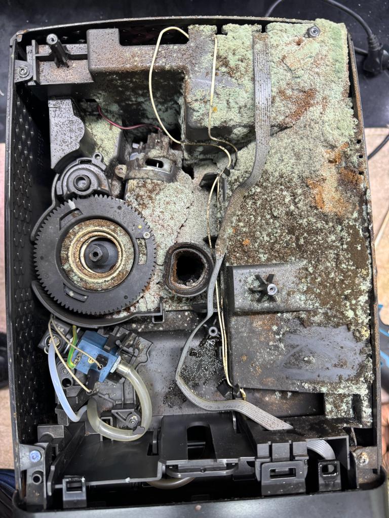

  • işyerinde kullandığımızın cihaz su varken su yok hatası vermesi üzerine servise götürdüm makinayı, makina küf yapmış dedi servis. Anakartıda değişmek gerekli tamiri yeni makina fiyatınıda bulur deyince elimizde kaldı makina, varmı tamir ilealakalı tavsiyesi olan makina birden gitti anakart temizliği yapılabilirmi?

    Hocan kurtulsa bile kokar muhtemelen. Kendiniz uğraşırsanız belki kurtulur ancak vakit alır. Parçaları komple söküp tüm parçaları bulaşık makinesinde yıkamayı deneyebilirsiniz. Anakartı anakart tamiri yapan yerler tamir ederler muhtemelen.
    Hocam iş yeri mağarada fln mı? Koku yapmadı mı makine?

    Philips (saeco) Tam Otomatik Kahve Makineleri - EP4346 mağarada değil kardeşim, sanayide ortam biraz soğuk ve rutubetli ondan oldu böyle galiba kokuda yapmadı ilginç bir şekilde

    Hocam diyip duruyorum sürekli makineyi sık sık temizleyin diye de bu kadarını ben bile düşünmemiştim.
    Söküp tamir edecekseniz kameraya/fotoya çekerek parçalara ayırın hocam sonra toplaması kolay olsun. Varsa bulaşık makinesinde yoksa çamaşır suyunda bir leğende plastik parçaları yıkayın. Kartı da kart tamiri yapan elektronikçiler tamir eder eğer oksitlenme çok ileri değilse.
    Buradan parçalara bakabilirsiniz ancak parçaları sökerken kırmazsanız yeni parça gerekmez muhtemelen.

    Aslında makina temizleniyorduda posa haznesi tam doluncaya kadar boşaltılmıyordu malim işyeri herkes aynı şekilde bakmıyo makinaya, parça listesini attığın iyi oldu sağol iş başa düşcek gibi bakalım temizliğe girişicem durumu yazarım buraya

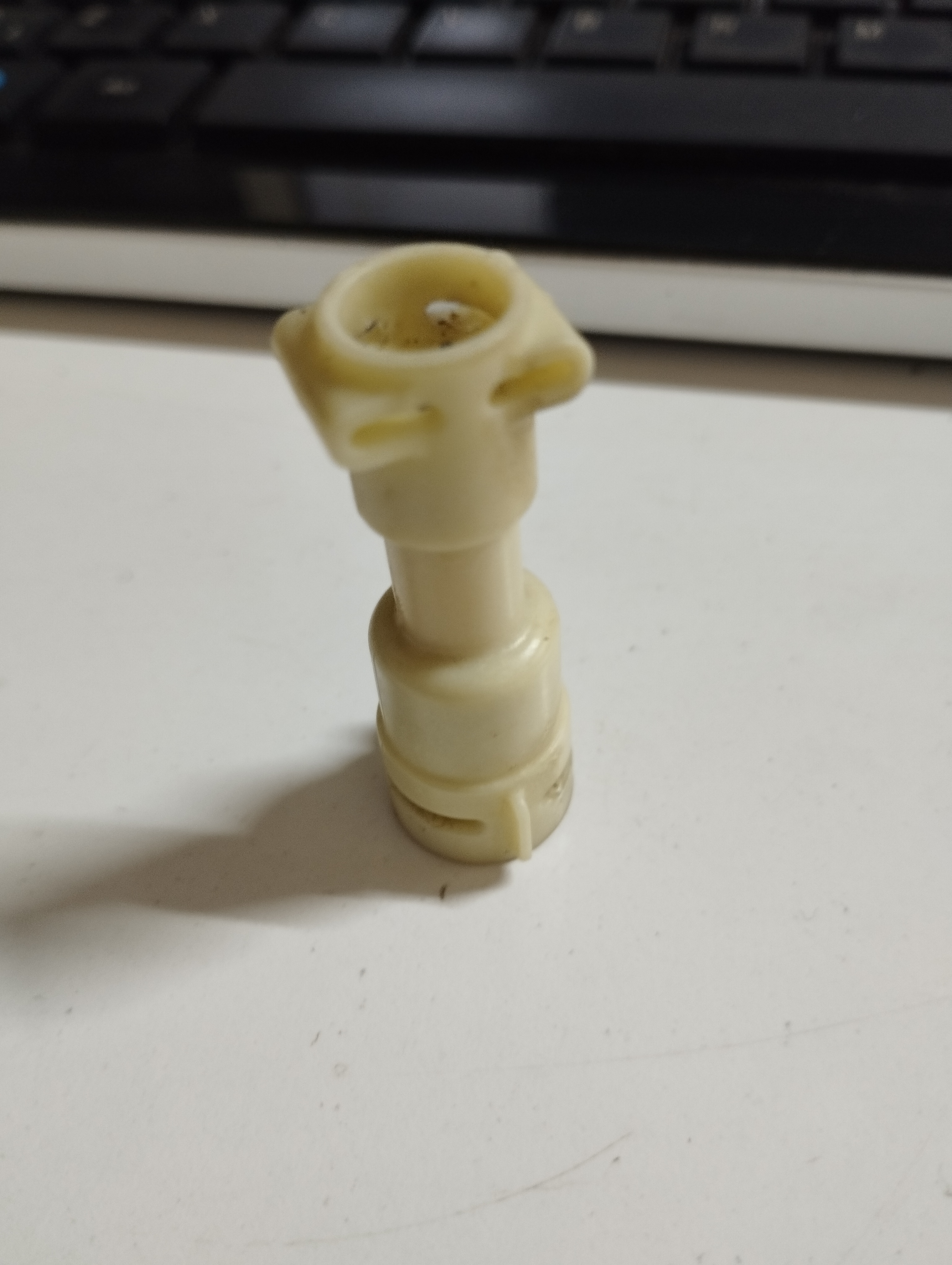

    Dostum sorunlu parçayı buldum thermoblock inlet connector parçayı nasıl temin edebilirim bilgin varmı

    Amazonda fln vardır ancak servisten daha çabuk temin edersiniz. Üstünde parça kodu var mı?
    ecs coffee
    Philips Saeco TB Inlet Connector - 300008825671

    parça numarası 422224777123, servisede sordum ayrıca phaksesuara sordum dönüş yaparlarsa bilgilendiririm
