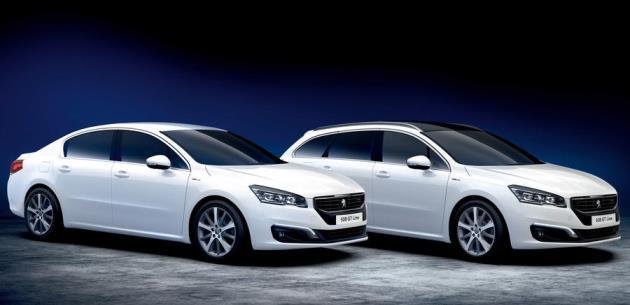

  • 508 Yeni kasa hakkında bilgiler var
    Oto Teknik Veri - Otomobil Haberleri
    Yenilenen Peugeot 508, 2018'de geliyor
    http://www.ototeknikveri.com/haber/7166/yenilenen-peugeot-508-2018de-geliyor
    < Bu mesaj bu kişi tarafından değiştirildi Han_09 -- 28 Ekim 2016; 8:41:31 >

    Merhaba, linke baktığımda yayın tarihi 01.05.2013 görünüyor. 2014-2015'te zaten kasa makyajlanmıştı. Yani bu haber şu an satışta olan makyajlı kasa için yapılmış bir haber gibi duruyor. Zaten fotoğraf da oldukça kötü bir fotoshop...
