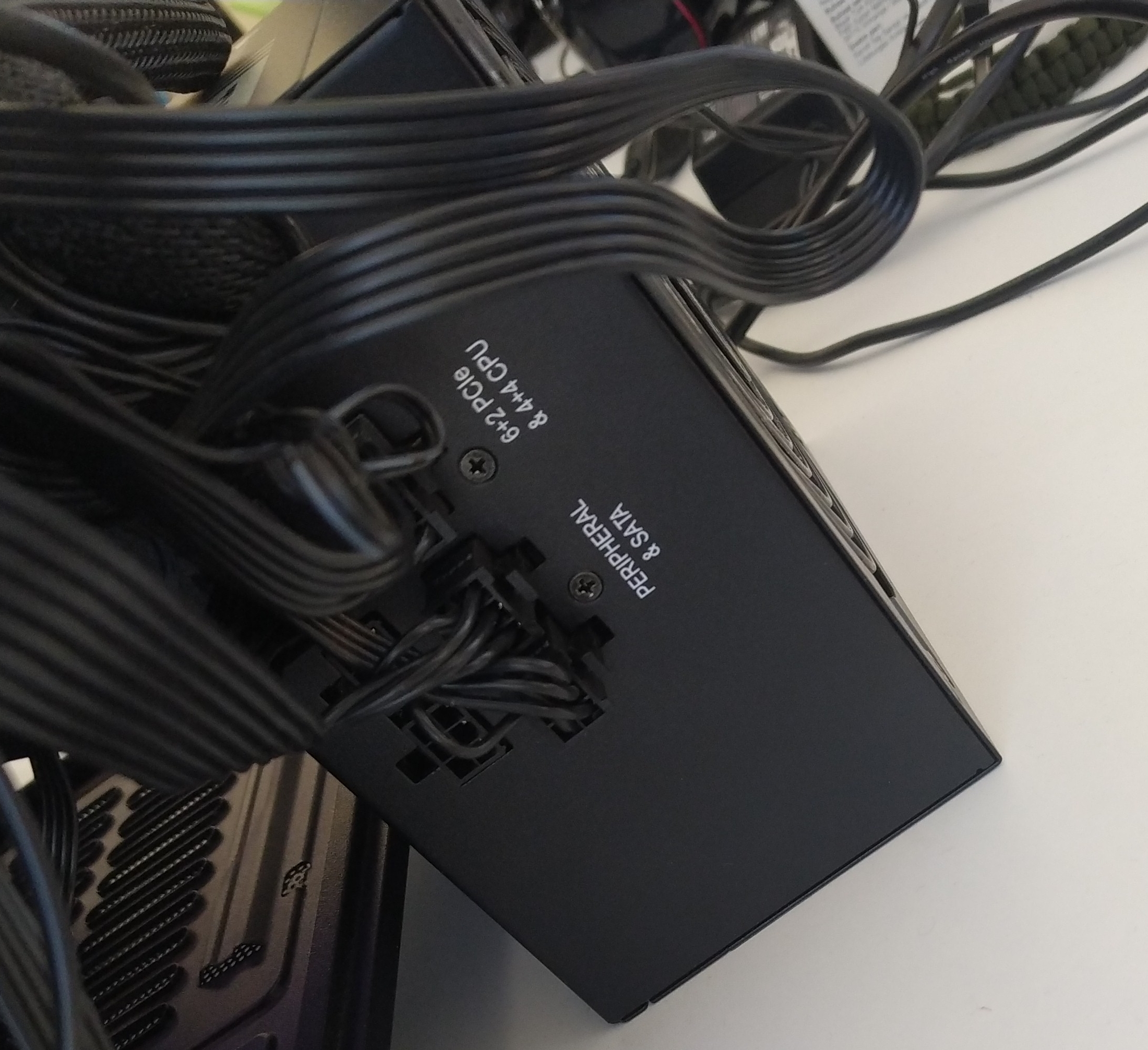

  • Kullandığım ekran kartı 3 tane 8pin istiyor. Bende sadece 2 tane var.
    pcile çıkışındaki 2 tane 8 liği (6+2) yi kullanırsam eğer, ekran kartı yüklenmelerinde pc uyarı vermeden restart atıyor. Şu ana kadar idare ediyordum ama son gelen ekran kartı güncellemesiyle artmaya başladı bu.
    Çözümüm nedir? peripheral slotlarım boşta.
    Molex den pcile ye çeviren bir şeyler olduğunu gördüm. Böyle bir şey mi almalıyım?
    6pin den 8 pine bir çevirici mi almalıyım?
    yeni bir psu mu almalıyım?
    yardımcı olursanız sevinirim. Teşekkürler.

    Eğer PSU yeterli güçte ve kaliteli bir marka ise molex pcie dönüştürücü kullanmak uygun ve basit çözüm olur.

  • corsair marka, tx850m diye bir şey. ekran kartında min 850 yazıyordu. stress testlerde bile 750ye yaklaşmadım güç çekiminde. Büyük ihtimal 1 tane pci yı 2 yere taktığım için oldu.
    molex pcie dönüştürücülerine bakıyorumda, nasıl gireceğini anlamadım psu ya.. 2 tane 6pini 8 pine dönüştürenler olurmuş gibi göründü ama pek anlamam.

  • PSU nün gücü yeterli.
    Siz şöyle bir şey alacaksınız.
    https://www.teknobiyotik.com/dark-2x4-pin-molex-6-2-pin-pci-e-donusturucu-kablo-dk-cb-p104.html
    PSU ya değil, psu'dan çıkan molex uca bağlayacaksınız.

    Bu SATA çevirici yalnız, ekran kartına takılamaz.
    Böyle bir şey alman lazım, tabi kalitelisini: https://urun.n11.com/kablolar/ekran-karti-power-coklayici-pci-e-8-pin-62-2-x-pci-e-P468470842

  • bunu tavsiye ederim daha önce bu satıcının 4+4 atx giriş uzatma kablosuyla ilgili yorumlarını okumuştum bakır yoğunluğu en yüksek kabloları kullanıyorlar ve ısınma vs yapmadığını söyleyen yorumlar yazılmıştı. kabloda bakır yoğunluğu önemlidir az olması halinde kablo ısınır erimeye meyilli hale gelir plastikler sıyrılıp teller birbirine kontak ederse kısa devre ve yangın riski doğurabilir çok ciddi bir konudur daha önce ramak kala başıma geliyordu. gittigidiyor n11 deki çin versiyonu kablolar genelde çok kalitesiz oluyor. linkteki ürün 18awg kalitededir.(satıcının beyanı)
    https://urun.n11.com/overclock-urunleri/molex-ya-da-satadan-vga-kablosu-P229906814

  • Molex olanından sipariş verdim. Yine de güvenlik kısmı korkutuyor. 5900x, 3080 oc, rog strix anakart var hemen üstünde. Risk mi alıyorum diye düşündürüyor.

    ilk başta oyunlarda yük altındayken kablonun ısınıp ısınmadığını kontrol edin muhakkak bence

    Bugün geldi taktım, birazdan testlerini yapacağım, teşekkürler.
    Sormak istediğim bir şey daha var. 2 ayrı molex den mi güç çekeyim, yoksa 1 tanesi yeter li mi? (molex kablolarında birden fazla başlık vardı. 1 taneden çekip ikisine bağladım)

  • her bir molex demetinin kablo kalınlığı ince değilse 1 hat üzerindende bağlayabilirsiniz duruma göre ana demetin kablo sıcaklığını kontrol edin ılıma ısınma oluyorsa ayrı ayrı molex hattı üzerindende besleyebilirsiniz ama corsair de ince kablo kullanacaklarını sanmam 1 tane hat üzerinden besleme yeterli gelecektir.
    gelen kablo nasıldı kalite olarak çabucak bükülen cinstenmi yoksa kablo kalınlığı ilanda yazdıkları gibi kalınmı geldi
