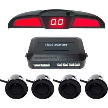

  • Bilgilendirme için teşekkürler. İlk etapta linkteki ürünü almayı düşüyorum sensörleri malesef siyah.
    urun.n11.com
    Park Sensörü Renk Degiştiren Ekranlı (Yeni Ürün Türkiyede Tek) Fiyatları ve Özellikleri
    https://urun.n11.com/park-sensoru/park-sensoru-renk-degistiren-ekranli-yeni-urun-turkiyede-tek-P345235176
    Siyah kısma uydurmak mümkün değilse ekstra olarak görseldeki yedek kırmızı sensörleri almayı planlıyorum. Park Sensörü Montajı Hakkında
    Umarım kırmızı sensörler kaliteli çıkar ve alev kırmızısı ile göze batacak derecede ton farki olmaz..

    Ben de aynı satıcının farklı bir ürününü almayı düşünüyorum onun da fiyatı aynıydı sanırım
  • linkteki ürün siyah yere monte edilebilir... (hatta tampon sökülmeden) bunun dışında orjinal görünümlü küçük sensörler tercih edilecekse tamponu sökmek şart...
