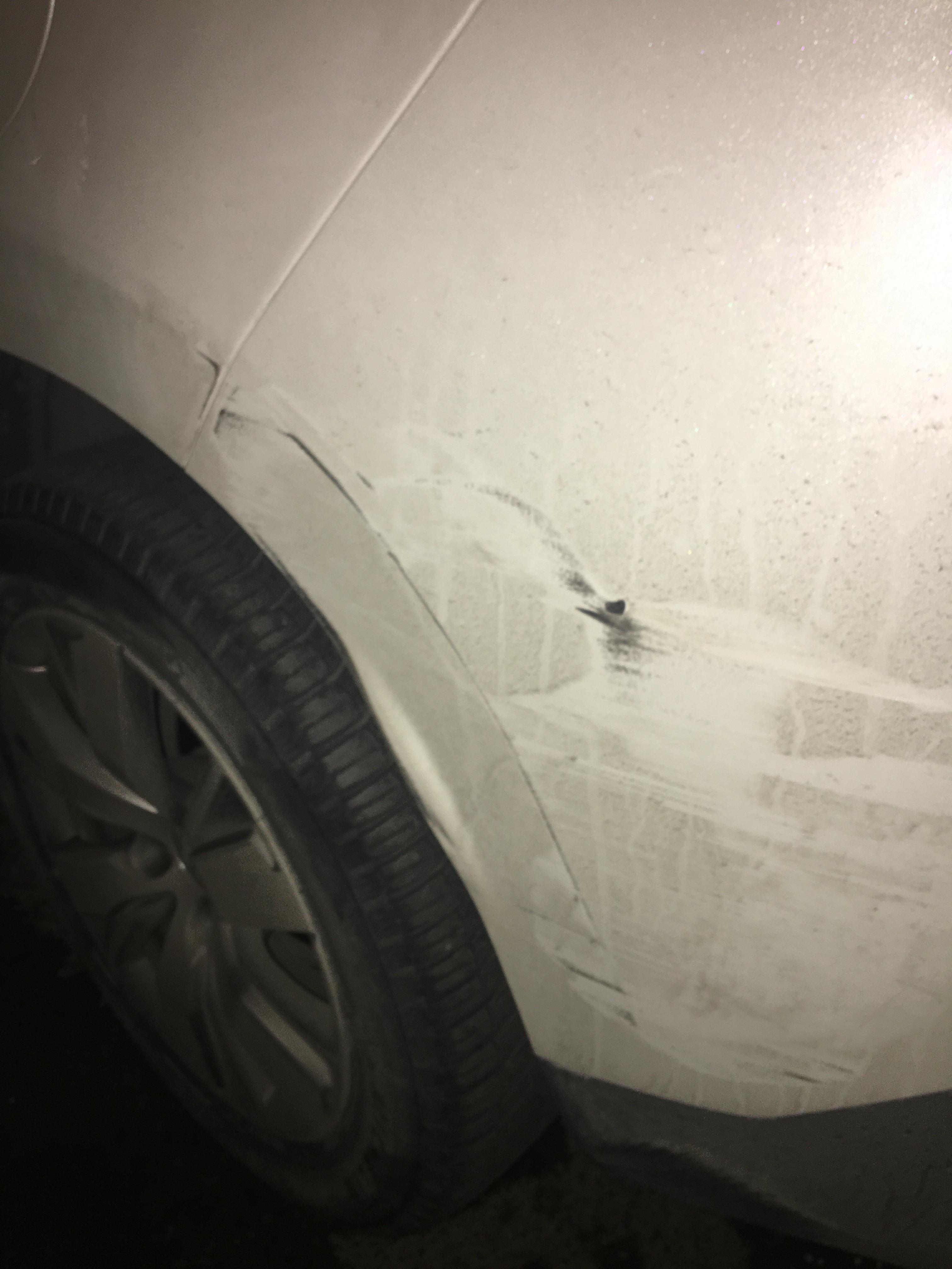

    park halinde aracıma sol arka çamurluk tan sürtmüşler . Araçta daha önce boya yapılmamış . En az değer kaybıyla nerede , ne yaptırabilirim ? Kasko yok. Araç Peugeot 2008 2014 model . Plastik değil metal kısımlarda sürtme var

  • Geçmiş olsun çok dert etmeyin bir karışlık boya ile eskisi gibi olur resmi saklayın alana gösterirsiniz olur biter
    Etrafta kamera yada gören yoksa yapacak bir şey yok
  • Şuan kötü görünüyor ama yıkanıp güzel bir pasta yapılırsa aşırı göze batacağını düşünmüyorum bence denemeye değer. Hemen boyatma işine girmeyin önce dediğimi deneyin bir görün.
  • Teşekkürler. 1 ay oldu alalı. Oto king tarzı bir yer mi yoksa normal bir kaportacıya gidip yaptırmak mı daha iyi olur . Yakın zamanda satışa da koyacaktım o nedenle biraz titiz düşünüyorum
  • alkgs A kullanıcısına yanıt
    teşekkürler. Mümkün olduğunca boya işinden uzak durmak lazım heralde . Pasta cila diyorsunuz önce… sağolun
  • plastik değil metal kısım demişsiniz ancak metal kısımdaki hasar çok küçük gibi görünüyor, orayı boyatmaya değmez, zaten pasta ile büyük oranda düzelir.
    tamponda pasta ile çoğu yeri düzelecek gibi görünüyor ancak boyatsanız da değer kaybı yaratmaz.

  • Güzelce yıkayıp temizleyin. Pasta cila ile çoğu kısım -belki de tamamı- düzelir. Düzelmeyen yere de lokal boya uygulanır. Bunu bahane edip fiyat kırmaya çalışana çöp dahi satmayın zaten. Gitsin bayiden sıfır araç alsın.

  • Şu kırmızı bölgede büyük sürtme var. Orası metal gibi geldi . Ama bakınca siyah görünüyor altındaki bölüm . Sanırım plastik orası . Tekerin üstündeki asıl çamurlukta sürtme çok küçük, haklısınız

  • Karşı tarafın boyası geçmiş muhtemelen. Selülozik tinerle bastırmadan hafifçe siln, çoğu çıkacaktır.
    Onun haricinde, boya ve rötüş işine pek girmeyin. Sedefli boya olduğu için rengi tutturmak biraz zor, göze batmıyorsa öyle kalsın.
  • Bir beze tiner ya da aseton döküp sil, boyatmaya gerek duymayacaksın.
  • Başıma gelmişti. Ben şöyle yaptım:
    O bölgeyi güzelce yıkadım. Arından Bim'de satılan silikonlu temizleyici ile yavaş yavaş bastırmadan sildim. Büyük ölçüde çıktı. En son sanayiden rütuş boyası aldım. En küçük boy resim fırçası ile boyanın tamamen kalktığı yerlere küçük küçük uyguladım. Dikkatli bakmadığın sürece belli olmuyordu.
    Pasta atınca da bütün yüzeyde kılcak çizikler kalıyor. O yüzden ben istemedim.

  • Yuvarlak içine aldığınız yer de plastik. İyi bir yıkamacıda once temizleyip sonra pasta yaptırın, çok hata kalmaz gibi duruyor.
    Boya gerekmesi halinde aracınız sedefli beyaz ise boya ustasını çok iyi seçmeniz lazım, çoğusu sedeflide renk tutturamıyor.
  • fazla bişey yok sanayide boyacı yaklaşık 1000 tl ye halleder bunu.
