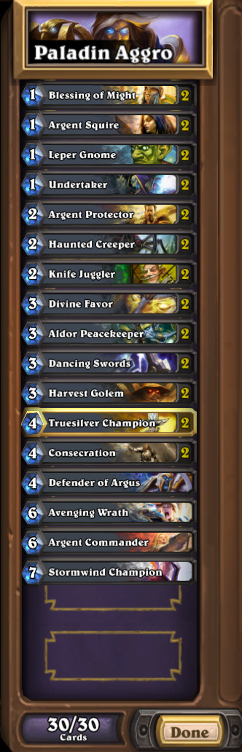

  • Şu anda control paladin falan denemeyi bıraktım direk Rush Paladin le oynuyorum.. Level 17 lere kadar düşmüştüm hiç yenilgisiz 11 deyim en son.. Kesinlikle Rush Paladin'e dönün derim

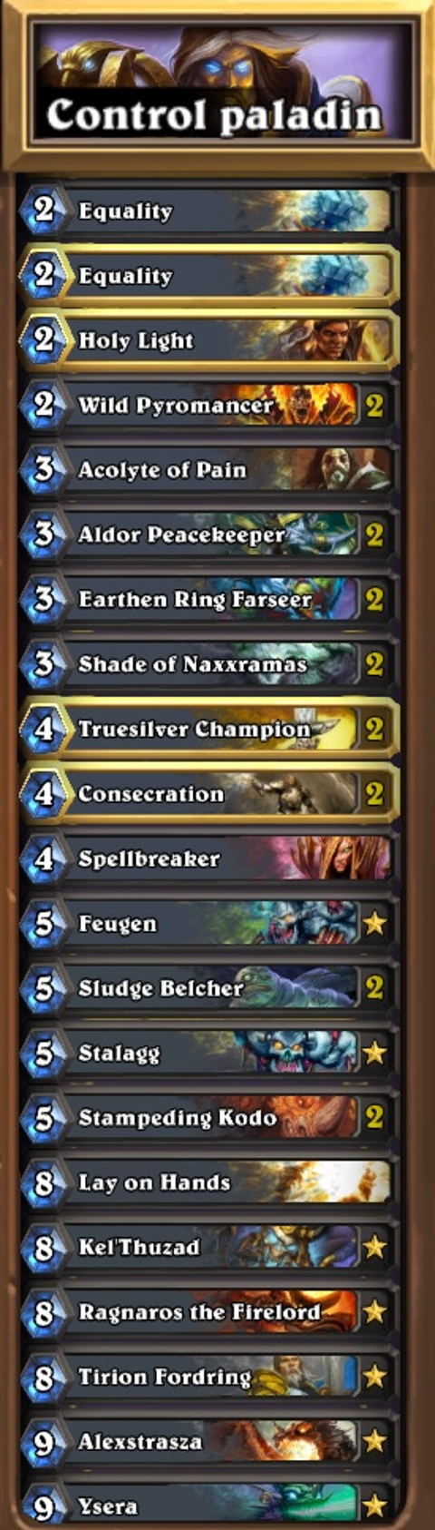

    deckinizi paylaşabilir misiniz?
  • Itzpapalotl kullanıcısına yanıt
    Deste aşağıdaki gibidir şu anda: Leeroy olmadığı için destede yok eğer varsa mutlaka koyulmalı. Arcane golem de ne yazıkkı olmadığı için argent commander la idare ediyorum.

    hocam 1 charger daha eklemeniz lazım ayrıca silence yok destenizde çok sorun yaratır rank 10dan sonra

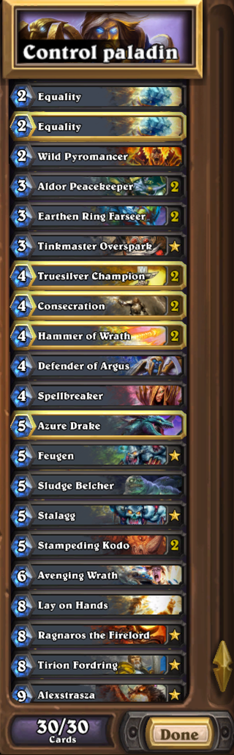

  • Yeni deck böyle oldu.Early rush durumlarına karşı zayıf kalıyor.Greenskin ve harrison jones vardı eski deckte ama daha işe yarar diye 2 aldor peacekeeper craftlayıp onları koydum.Alexstarazsayı control deck olduğu için koydum.
    Yinede early gamede sıkıntı oluyor.Çözüm önerisi olan var mı?Sizce greenskin ve harrison jonesu dustlayıp windrunner yada cairne mi craftlamalıyım?
    Deckin gözükmeyen üst tarafında 2 humility ve 1 redemption var.

    Hocam selam,
    Aldorları koyarak iyi yapmışsınız zira aldorlar şart. Dediğiniz gibi Sylvannas ve Cairne olursa çok çok daha iyi olur destede. Feugen ve Stalagg ikilisiyle değiştirebilirsiniz.
    Onun dışında benim banko yapacağım değişiklikler şunlar olurdu:
    -2x Hammer of Wrath (4 mananın hakkını vermiyor hiçbirzaman)
    -1x Tinkmaster
    -1x Avenging Wrath (Rush destelerde kullanıyorum ben de ama kontrol destede yeri yok bence)
    -1x Humility (1 tane yeterli aldorlarlar ile birlikte)
    -1x Redemption ( Çoğu zaman istediğiniz minyonu geri getirmiyor, kalan zamanda da elinizde bekliyor)
    -1x Azure Drake (Spell Damage artısını pek kullanmıyor paladin bu yüzden çok gerek görmüyorum ben şahsen)
    +1x Sludge Belcher (1 sludge belcherdan daha iyi birşey varsa o da 2 sludge belcher dır :) )
    +1x Wild Pyromancer (Equality kombosu deste için hayati, elimizde olma olasılığını mutlaka arttırmamız lazım. Birde rush destelere karşı iyi iş yapıyor)
    +1x Holy Light (Kontrol paladin ağır bir deste, çok hızlı başlayan aggro destelere karşı lazım oluyor, veya yüksek manalı minionları heallemek için birebir)
    +1x Acolyte of Pain (2x kullananlar da var)
    +1x Kel'Thuzad veya +1x The Black Knight veya +1x Ysera olabilir
    Üstünü de harvest golemlerle veya shade of naxxramas veya Ironbeak owl ile tamamlayabilirsiniz daha fazla silence isterseniz.
    Ben olsam böyle yapardım hocam.

    Hammer ve azure drakeleri kart çekmek için koymuştum.Coldlight oracle yok kart çekme için acolyte of pain yeterli olur mu?
    Son wingi satın almadım kelthuzad koyamam seçim olarak yseramı yoksa black knight mı craftlamalıyım?
  • Acolyte of painler bence yeterli oluyor Lay on hands'e kadar. Coldlight Oracle zaten rakibe de kart verdiği için çok özel bir kullanımı yoksa kullanılmaması gereken kartlardan.
    Cairne ve Sylvannas en öncelikli legendaryler deste için. Onlardan sonra seçim yapsam eğer Kel'thuzad yoksa Ysera derdim. TBK da çok etkili bir kart fakat uzun vadede meta değişir de tauntlu minionlar daha arka planda falan kalırsa etkisini yitirir gibi geliyor bana. Ysera herhangi bir anda işe yarayabilen bir kart.

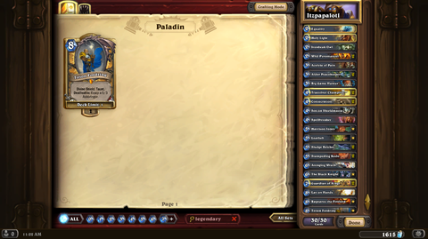

  • Destenin eksikleri neler? Rank 20 den çıkamıyorum bir türlü earlyde rush yapan olursa yetersiz kalıyor.

  • Hocam destenin ilk bakışta önemli bir eksiği yok. Standart Paladin Control deck iskeletindeki herşey var. Sadece Sunwalker ve Guardian of Kings eklemelisiniz yararını görürsünüz.
    KT+Ysera+Alex+Rag çok fazla 8+ minyon olmuş gibi elinizi baltalıyor olabilir. Henüz Cairne ve Sylvannas yoktu sanırım sizde öncesinden konuşmuştuk,
    Early game'de eliniz kötü gelirse yapıcak birşey yok dediğiniz gibi çok agresif destelere karşı. Belki Farseer lar yerine Harvest Golemler early game de daha işe yarar.
  • bencede farseerler harika valueye sahip ama bu destede çok da ihtiyaç duyulmuyor.Onlar çıkartılıp pyro 2x yapılabilir,elinizde başka legendary yoksa sunwalker guardian of kings veya faceless ekleyebilirsiniz desteye.
    edit : bence yapmanız gereken 2x farseer ile 2x hammer of wrathı çıkarıp 1x pyro 1x guardian 1x sunwalker 1x faceless almak,facelessten ya da 2.pyrodan hoşlanmadıysan bir azure daha daha alabilirsiniz.Early'i tutmak istiyosanız harvest golem senjin gibi minionlara da yönelebilirsiniz.
