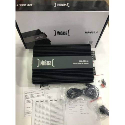

  • Öncelikle merhaba yaklaşık 2 aylık bir sürecin sonunda bana gerekli olan sistemi nasıl kuracağımı anladım fakat iki subwoofer arasında kaldım ve bunlara yeterli olacak bi anfi arıyorum teyp olarak pioneer deh-2550UI tercih ettim ve satın aldım şimdi gelelim subwoofer konusuna JBL 1000 Watt veya pioneer 1400w 400rms hangisini önerirsiniz ikinci olarak ise bunlardan hangisini hangi anfiyle beslememi önerirsiniz ben şu anfiyi buldum:
    gittigidiyor
    MOBASS ANFİ (FIRSAT ÜRÜNÜ) MB-600.4 2X150W RMS BASS CONTROLLÜ OTO ANFİ HEM STREO HEM MONO Fiyatı ve Özellikleri - GittiGidiyor
    https://www.gittigidiyor.com/otomobil-motor-aksesuar/mobass-anfi-firsat-urunu-mb-600-4-2x150w-rms-bass-controllu-oto-anfi-hem-streo-hem-mono_pdp_541576439
    fakat iş görür mü bilmiyorum yardımcı olursanız sevinirim bass hisedilsin ve yüksek ses olsun yeterli umarım yardımcı olursunuz
  • Jbl 1000 tavsiye ederim fakat linkteki amfi iki bass içinde çok yetersiz kalır
    mobass 800.4 veya forx 80x4 var o daha uyumlu olacaktır
    pioneer sert çalar ve mono amfi ister, jbl yumuşak ve tonlu çalar önerdiğim amfi ile gayet iyi performans verecektir
    Tabi sisteme sadece bass eklenince sadece bass sesi duyarsınız gürültü olmuş olur
    bunu aracınızın hoparlor boyutlarına gore mid takımı veya oval hoparlor ekleyerek kaliteli hale getirebilirsiniz
