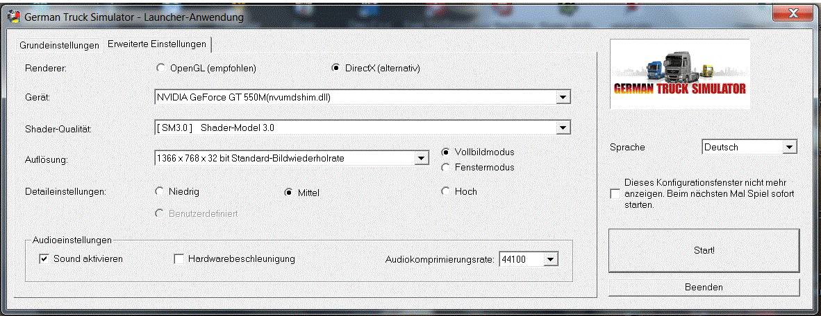

    Hocam şimdi indirip yükledim ardından oyunun patchini de yükledikten sonra yüksek performanslı kartla aç diyince resimde görüldüğü gibi kartı gördü ve oyuna da girince kart kapanmadı . Oyunun kendisini ve patchini buradan bulabilirsiniz:http://****.com/torrent_details/166844649/german+truck+simulator?tab=summary , yeniden oyunu indirmek istemiyorsanız torrent başlamadan önce soruyor orada gerekli yerleri seçerek sadece patchini indirebilirsiniz .
    Şimdi denedim patch i yükleyip,yine aynı sorun var çıldırttı artık bu bilgisayar beni. Oyuna girerken bir kere ışığın rengi değişiyor ama aynı saniyede geri dönüyor düşük ekran kartına. Oyun giriş ekranında da hala 540m görünmüyor,başka neyden olabilir anlamadım ki bu sorun ya,asus un servisi falan var mıdır arayıp sövüp sayabileceğim
