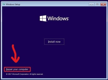

  • USB belleğe windows isosunu yazdırıp bu usbden bilgisayarı boot edin. Onarım moduna alın.

    Diskiniz bozuk olmadığı sürece hazırlamış olduğunuz format usb'si yada dvd'si ile format atabilirsiniz ya da üstteki arkadaşın dediği gibi ilk önce format ekranında windosunuzu onarmayı deneyebilirsiniz. Onarma işlemi gerçekleşirse sizi bir çok sıkıntıdan kurtarabilir. Onarma işlemi olmazsa sıfırdan kurulum yapmayı denersiniz. Kurulum sırasında veya sonrasında bir sıkıntı çıkarsa diskinizde bir sorun olma ihtimali vardır.
    Sistem ayrıldı bölümüne karıştıysanız bu sorun çıkar. Sistem ayrıldı bölümü bios'a yazılımın nerede olduğunu gösterir. Sistem ayrıldı bölümünü silerseniz bios yazılımı bulamaz ve bu bölümü yeniden oluşturmak neredeyse imkansız. Ben çok denedim ama en son format attım maalesef. Ama WaxKitten arkadaşımızın dediğini bir deneyin. İnşAllah sorununuz çözülür ve formattan kurtulursunuz.
