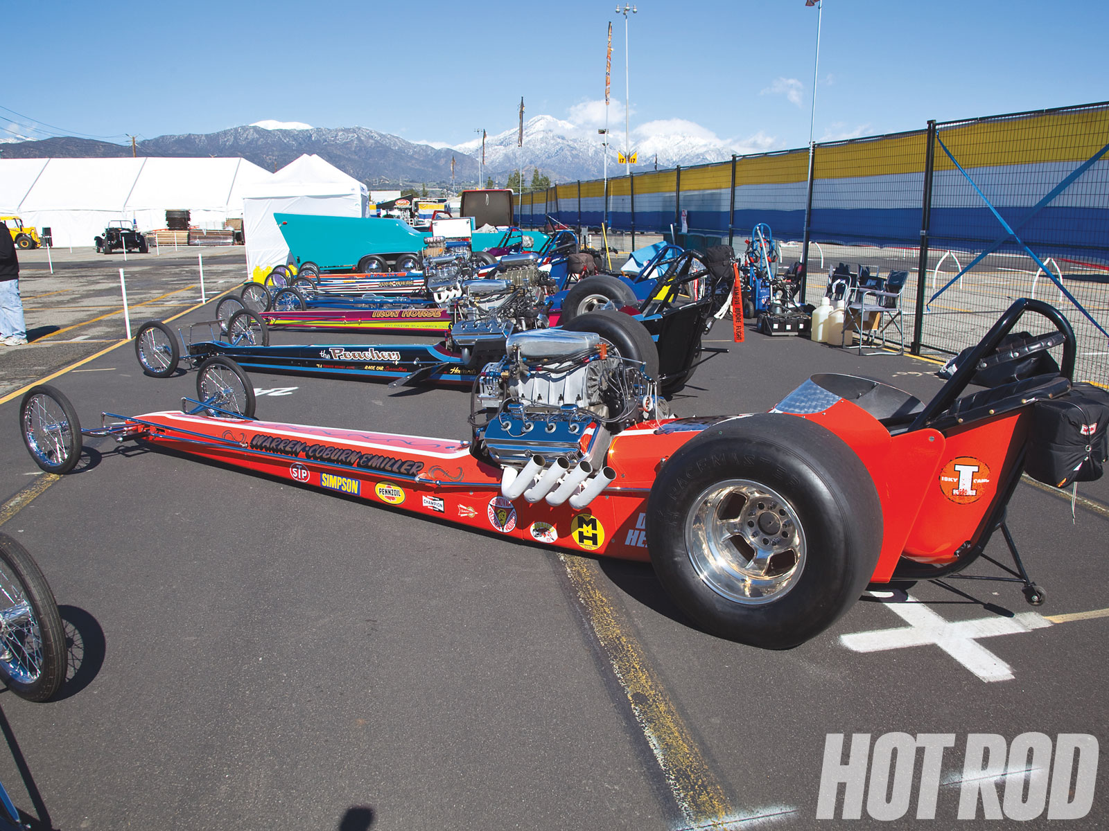

    basit fizik kurallarına bağlı olarak o şekilde yapılması daha uygun demek yeterli sanırım. önden çekişte niye yok dersen ağırlık dağılımı ve fizik kuralları çerçevesinde gerek kalmıyor.
    Önden çekişli arabaların 4 lastiğide aynıyken neden arkadan itişlilerde farklı ?
    Aklıma ilk gelen bu örneği vermek olmuştu.
    Elinize sağlık
