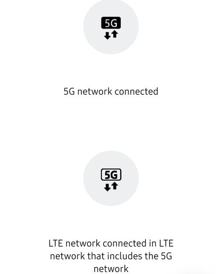

  • Evet bende deneyemedim arama yapinca ya 4.5g yaziyor yada ici bos 5g yazisina dönüyor.

  • SYLAS S kullanıcısına yanıt
    İçi boş/dolu meselesi yanıltabilir. Dün bir S21 FE ile denedim. NSA bağlantıya rağmen içi dolu ikon veriyordu. En temizi servis menüsünden bakmak. LTE taşıyıcısı görüyorsanız NSA.
