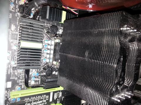

  • Günaydın dün akşam evde prime95 testi yaptım yaklaşık 3,5 saat işlemcide oc yok bu arada da müzik dinledim ve film izledim ne bir takılma oldu nede kilitlenme, aida64 programında işlemci sıcaklıgı 28-30 derece gösterirken testi başlatınca birden 60 dereceye fırladı ve 78 dereceye kadar cıktı ve orda sabit kaldı sonra işlemci fanını kontrol ettim fan buz gibi ve soguk hava üflüyor ne iş dedim işlemciye temes eden tabana dokundum orasıda soguk ama program işlemci için 78 derece diyor sanırım bir yanlış ölçme durumu var. Akşam fanı durdurup öyle test edecem bakalım sogutucu ısınacakmı ? fotograflarını da cektim bana bir yol gösterirseniz sevinirim
    @OneTreeHill @overclock85 @_Dominic_Toretto_
    Prime95 testi ve sıcaklık degerleri
    Noctua NH-U14S & NH-U12S İncelemesi
    işlemci fanı
