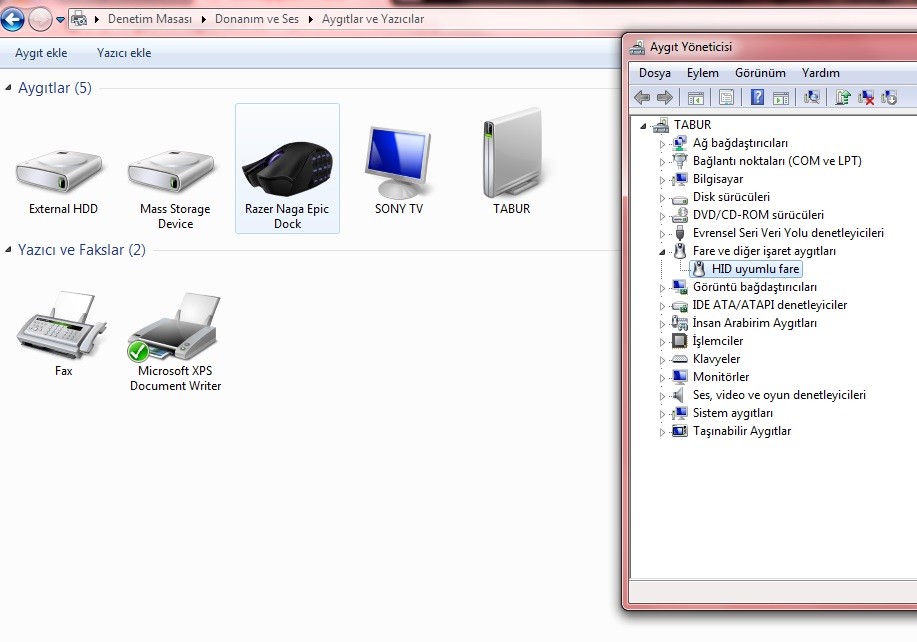

    Mouse sorunsuz çalışıyor, aygıt yöneticisindede Naga epic diye gözükmekte, birtek dediğim gibi synapse da problem var yani diğer mouse problemsiz çalışıyordu bunu yenisini taktığımda yine hata aldım şimdi dediğiniz programla silip tekrar yükleyaceğim pek ümitli değilim açıkcası birde denetim masasından/ Donanım ve Sese e girdiğimde mouse sekmesini açtığımda Oradanda Donanıma geldiğimde HID uyumlu Fare yazıyor acaba burada bir sorun olabilir mi?
    resim; solda farklı sagda farklı gözükmekte sizin verdiginiz resimde direk razer naga yazarken benimkinde HID uyumlu yazıyor

    Razer programlarının tümünü sisteminden kaldır.Hiçbir kalıntı kalmasın program files gir oradanda artıkları sil.
    Bilgisayarına diğer fare yide tak. Aygıt yöneticisinden sağ tıkla donanımı kaldır (epic'in). Sonra çek usb kablosunu.
    Ayarlarını ilk mesajdaki gibi Amerikaya çek.
    Bilgisayarını yeniden başlat.
    Bilgisayar açılınca razer mause tak.Kurulmasını bekle.Sonra synapse kur.
