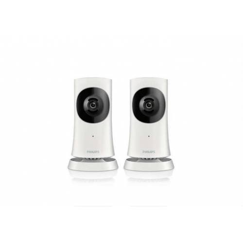

  • biraz termostad dışında olacak ama akıllı ev içersine girdiği için size şu kamerayı öneriyorum dün aldım ve kurdum gercekten başarılı ,
    GittiGidiyor
    PHILIPS M120D/10 - IP KAMERA (2 Lİ SET) Fiyatı ve Özellikleri - GittiGidiyor
    http://urun.gittigidiyor.com/bebek-anne/philips-m120d-10-ip-kamera-2-li-set-204807573
    fiyatına göre yaptığı iş gerçekten başarılı. 2'li set fiyatı..düşünün derim.
