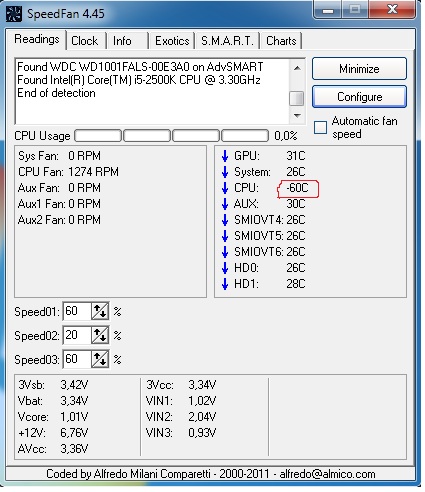

  • SpeedFan son versiyon indirip kurdum O program s*çmış resmen. CPU sıcaklığım -60 derece!!!
     MSİ GTX 560 Ti Hawk Sorun
  • ama ben HWMonitor adlı programdan da baktım aynı sıcaklık seviyeleri vardı ıkı program arasında..netten AIDA 64 yı arıyorum şimdi..
