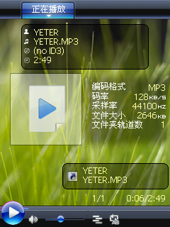

    Rockbox.. İndir
    exmms.. İndir
    Müzik eşleştirmesi için exmms kurulması gerekir..
    Hafıza kartına atarak MPKG programı ile kuruyorsunuz...
    Oyun için dediğin programa bakacağım.. Bu programda oyun oynanıyordur fakat henüz denemedim
    İlave: Emülatör oyunlarına (programına) baktım. Çok uğraş istiyor ve ne kadar sağlıklı olduğu tartışılır. Sen en iyisi normal oyunlarla idare et.. ..
    Rockbox'ın 1 kaç versiyonu var. Ötekileride denedim onlar biraz zor. Linkini verdiğim programı kolay bir şekilde yükleyebilirsin.
    Winamp3 müzik için gayet yeterli bir program Bence..
    Not: Sıralamayı izleyin.. Dil ingilizce olur. (Çin'ce bilenlere lafım yok) Hızlı bir şekilde yaptığım için ayarları henüz kontrol edemedim

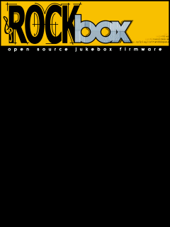

  • E6 üzerinde Rockbox görüntüleri...
     Motorola Rokr E6 Mod Rehberi
