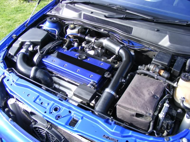

    dostum bende bertone 2.0 turbo var 200hp neyapabiliriz bu resimdeki gibi hava filtre kutusu hortumlar vb şeyler.
     MODİFİYE CHIP TUNING VE POWER BOX HAKAN USTA
    Chiptuning yapılıp 240 hp ye çıkartılabilir aracınız..
    intercooler hortumlarınıda iyileştirebiliriz..
    bu resimdeki bertone 350bg ama turboyu değiştirmiş daha büyük koymuşlar şimdi sizin dediğiniz +40 bg için maliyet ne olur birde yeriniz nerede bu 40 bg artış için sadece yazılım mı uygulanıcak detaylı bilgi verirseniz çok iyi olur pmden de atabilirsiniz
    Orijinalden alıntı: cihangir1
    800 tl tutar .. evet motor beyni ni programlıyacağız.. istediğinizde orjinal haline dönebilirsiniz..
