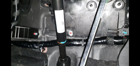

  • 2021 elektrikli MG ZS EV model aracımda gaz fren pedallarının olduğu bölümde çok soğuk oluyor. İki ayrı ilde yetkili servise götürdüm ancak sorun yok dediler. Bende derece ile oturma alanı ile alt kısım aradında ölçüm yaptım sonuç olarak 10-12 derecelik bir ısı farkı var videolarlada bu durumu kayıt altına aldım. Ancak genel merkezin cevabı 3. Bir teknik servise götürmem şeklinde oldu. Araç içi sıcaklık 18-20 derece iken ayak bölümü 6-8 derece. Ayaklarım buzdolabında gibi soğuğa maruz kalıyor. Buna benzer sorun yaşayan var mı acaba? Resimde de görüldüğü gibi üst bölüm ile ayak bölümü aradında ciddi bir ısı farkı var.
    Mg yetkili servis takipçileri varsa yorum yapabilir mi bu sorunun çözümü varmı?

  • Sanırım bu sorun kronik olabilir. Şöyle bir kaynak buldum. Bir resim var sanırım pedalların arkası. Adam oraya dolgu yapmış yün gibi bir şeyle kapatmış ve soğuk kesilmiş. "notdodgy" nickli adamın gönderisindeki resme bakın. Siz daha iyi anlarsınız ben pedal kısmı diye tahmin ediyorum.

    Teşekkürler aynı sorunlar yaşanmış
