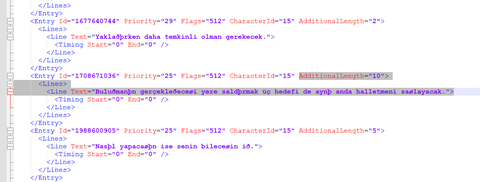

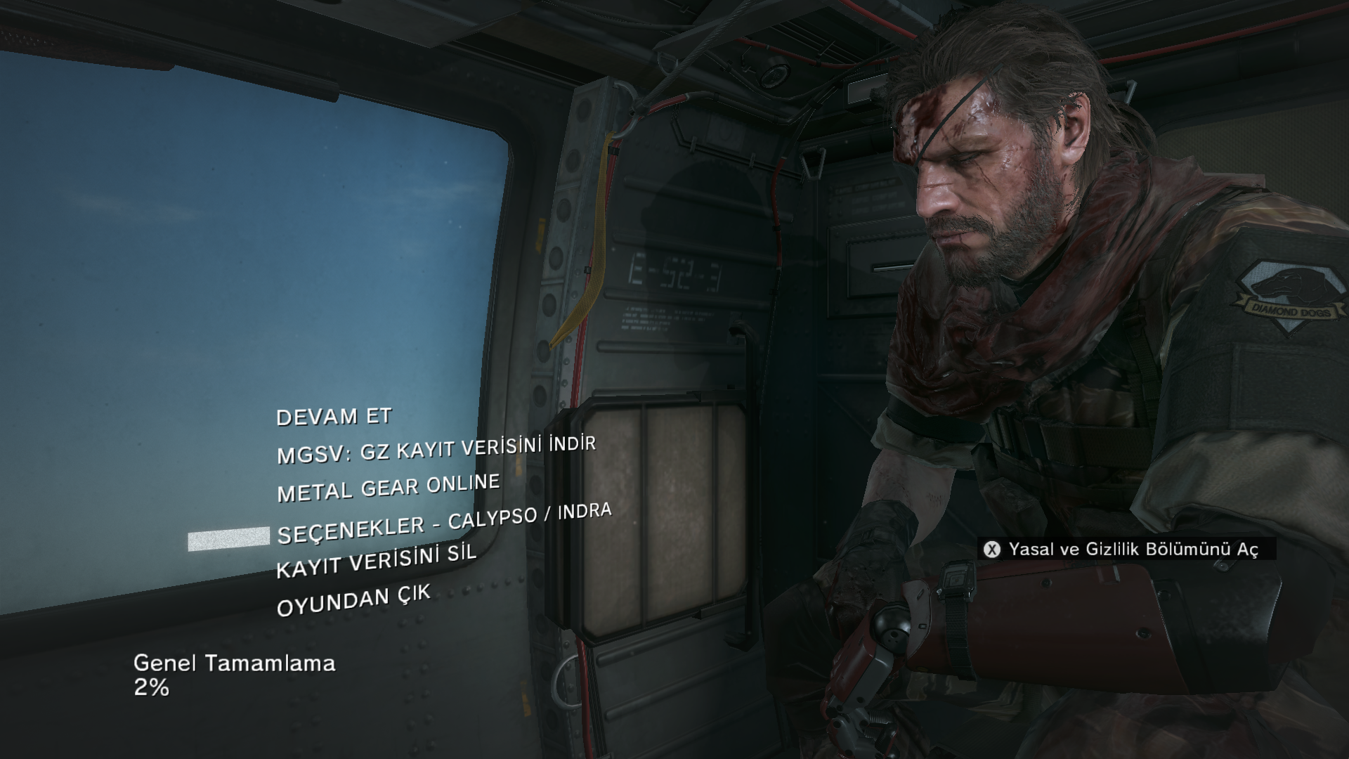

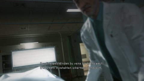

  • Alttaki ekstra fontları ve karakter gölgelemelerini nasıl çözdüğünü merak edip incelemek için yamayı indirdim, o fontları yok sayıp temel fontlara çevirerek çözmüşsün, tabi bazı menülerde karakterler üst üste binmişler ama önemli değiller. Oyundaki çökme sorununu gidermek için de İngilizce değil daha geniş karakter sınırı kullanan Japonca seçilmiş, bu da çok önemli değil, sadece arada Japonca metinlere denk geliniyor. Olur da güncelleme gereği duyulursa altyazıların yer aldığı subp dosyalarında her satır için İngilizce alfabesinde yer almayan karakter sayısı hesaplanıp ilgili yere yazıldığında İngilizce arşivler de sorunsuz şekilde kullanılabiliyor.

    Ekstra font sorunu arapça yamasını yapan yazed0071 çözmüş ben de onun dosyasını kullandım, konuda ve kurulumda da bu yüzden credit verdik.
    Başta Japonca üzerinden yamayı yapıyordum ama online kısımlar Japonca olarak çıktığı için İngilizce üzerinden yapayım dedim ama onda da dediğin gibi oyun çöküyordu, tekrar Japoncaya döndüm.
    Şu an tek sinir olduğum şey, menüde kullanılan fonttaki ı ve i gibi ince harflerin tuhaf gözükmesi, İngilizce fontunda biraz daha düzgün duruyordu galiba oyun fonta ekstra gölge veriyor o yüzden ince harflerde o şekilde bir durum oluyor.

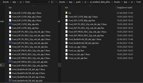

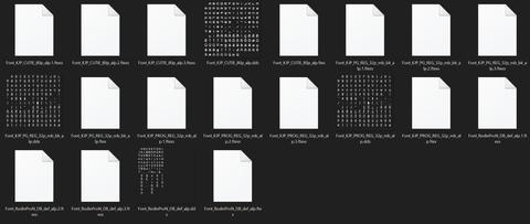

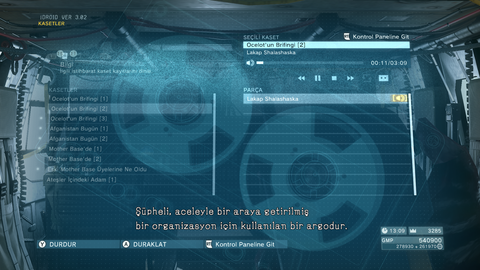

    Yaptığınız yöntem özelindeki sorunun kaynağı hakkında bir şey diyemem. Özgün fontlar özelinde konuşacak olursam... ffnt uzantılı fontlar tek paket onlarda sıkıntı yok, diğer .fnt adresleme kullanan font dosyalarını düzenlemek yeterli değil, bunların içerik olarak bire bir aynı olan birkaç parçacığı arşive yayılmış durumda. düzenlediğiniz fontların parçacıklarını bu arşiv parçalarıyla da değiştirmeniz lazım, içerikler düzgün çakıştıkları zaman renkler ve gölgeler belirginleşiyor. özetle bir fontun birkaç arşiv içinde .ftexs parçacıkları mevcut ve düzgün görünmeleri için içeriğinin aynı olması lazım. birinde olan doku diğer parçada olmayınca karakter eksik ya da silik çıkıyor. Altta bu duruma bir örnek bırakıyorum farklı klasörlerin içinde aynı fonta ait dosya parçaları mevcut. tüm fontları tespit edip düzenledikten sonra bunların tüm parçalarını tarayıp yerli yerine yerleştirmek gerekiyor.

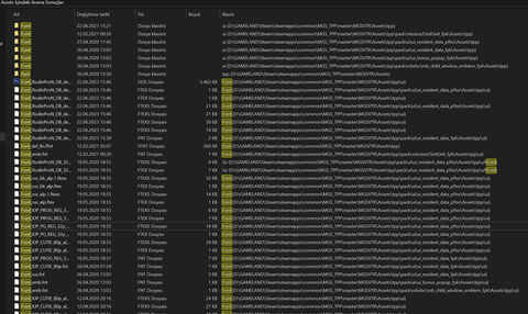

    Benim tespit edebildiğim font klasörleri şu şekilde belki yardımı dokunur
