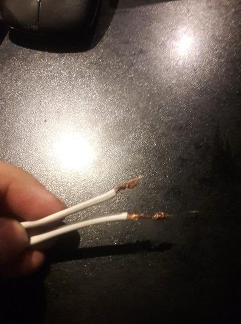

    Buda amfi çıkış kısmı

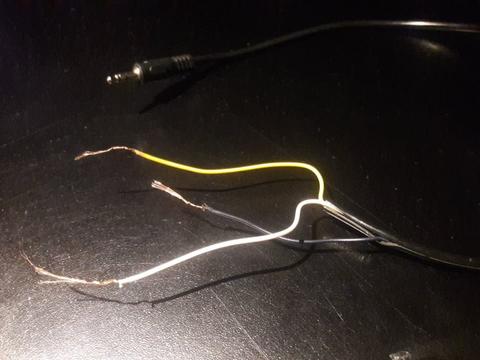

    Şimdi amfiden çıkan bu kablolara 3.5 mm lik jak girişini nasıl bağlayacağım yardımcı olabilir misiniz?

    Buda jak kablosu bağlantıyı nasıl yapacağım?
  • Görebildiğim kadarıyla amfi çıkışı mono
    senin jak sterio
    mono çıkışı sterio jaka bağlayabilirsin. Önce çıkışın "-" ucunu bul bunu jakın arka kısmına bağlı olan kabloya bağlaman lazım bunu jakı sökerek hangi kablo olduğunu görürsün "sökülebiliyorsa" ya da ölçü aleti ile jakın uçlarını bulacaksın.
    Jakın en öndeki iki uça bağlı kabloları birleştir ve bu birleşik kabloyu çıkışın "+" ucuyla birleştir.
    Bilmem anlatabildim mi?
    Daha önemlisi ne yapmak istediğini açıklasan daha fazala yardımcı olurum

  • Yapmak istediğim Amfi ile bilgisayar arasında bağlantı kurmak yani bilgisayardan açtığım müziği jak kablosu ile amfiye aktarıp hoparlöerlerden müzik dinlemek yazdıklarınızdan anladığım kadarıyla + ucları birleştirip amfi kablosunun bir kısmına - ucu ise diğer bir kısma bağlayacağım fakat jak sabit açılmıor elimde de herhangi bir ölçüm cihazı yok birde yukarıda amfi çıkışı mono senin jak sterio demişsiniz başka bir jak çeşidi var mı yoksa bendeki jak kablosu ile bağlantı yapabilir miyim? Şimdi jak kablosunda 3 tane renk var beyaz, sarı, siyah demek istediğim bunları bakır olan amfi kablosuna nasıl bağlayacağım?
  • Bilgisayarınızın aux çıkışına jak uygunsa jak ı takın jakın açık kabloları amfi girişine bağlayın sağ sol farketmez en fazla sağı açarsınız soldan ses gelir solu açarsınız sağdan ses gelir.
    1. resimde gördüğüm kadarıyla siz amfinin çıkışına balamışsınız (hop bağlanan yer)
    Jakın kablolarını amfinin aux girişine balayacaksınız.

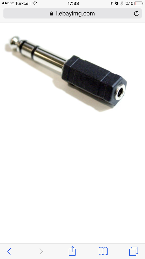

  • anfinin önünde phono girişi varsa resimdeki dönüştürücüyle halledeilebilrAmfi ile Jak bağlantısını nasıl yapabilirim?

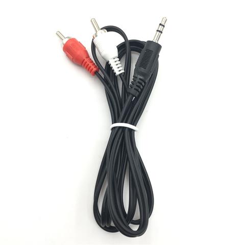

    Bilgisayarın aux çıkışı muhtemelen elinizdeki bir ucu açık kablo olan jak olacak diğer ucunu yazıda belirttiğim gibi amplifikatörün aux girişine bağlayacaksınız. Bu bağlantı din veya rca olur.
    Yapacağınız iş bir tarafı PC nin aux çıkışına ugun jak diğer tarafı amp aux veya line girişine uygun din veya rca uçlu kablo.
    Kolay gelsin
    Ampli girişlerinin resmini göndr rca mı din mi bilelim
    Mutemelen bu olacaktır
    < Bu mesaj bu kişi tarafından değiştirildi rezaki -- 1 Eylül 2018; 1:2:55 >
    ASUS TUSL2-C, TUALITIN 1266/512, 512 Mb 133MHz, 80 GB HDD
    Türkçe'mize sahip çıkalım
    __
    Orijinalden alıntı: rezaki
    Kolay gelsin
    Sanırım Demek istediğiniz fotoğraftaki kablonun siyah kısmı bilsayara beyaz ve kırmızı kısmı L R olan kısmı amfiye bağlanacak o şekilde anladım doğru mı? bu konularla ilgili pek bilgim yok kusra bakmayın.
