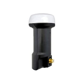

    Çatıda 60'lık Astra 19.2'ye bakan ve %75 sinyal kalitesine sahip bir uydum var. Başlıkta belirttiğim üzere multifeed kullanarak diğer uydulardan da faydalanmak istiyorum. İstediğim uydular İngiliz kanallarının bulunduğu Astra 28.E ve Discovery kanallarının bulunduğu Astra 4A uyduları. Multifeed ile bu iki uydu yayınını almam mümkün mü? Bu iş için N11'den aldığım aşağıdaki şeyler yeterli mi?
    2 adet LNB:
    urun.n11.com
    Lnb Tekli Gold Technomax Tm-4011g - n11.com
    https://urun.n11.com/lnb-ve-canak/lnb-tekli-gold-technomax-tm-4011g-P265168778

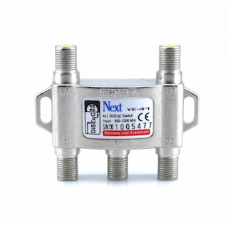

    Next 1x4 DiseqC Switch:
    urun.n11.com
    Next 1x4 Diseqc Switch - Kargo Ücretsiz - n11.com
    https://urun.n11.com/uydu-ekipman-ve-malzeme/next-1x4-diseqc-switch-kargo-ucretsiz-P84443372

  • Uydular arasında açı farkı çok fazla... üç uyduyu tek çanakta almak için vawefrontier tarzı özel bir çanak kullanmak lazım gelir.
    19.2E ye kurulu çanağa bir aparat bağlanarak, 28E deki uydudan sinyal alınabilir. ama sinyal performansı biraz düşer.
    Mevcut çanağa birde 4.9E uydusunu bağlayayım diyorsan, açı farkı nedeniyle mümkün değil yani...

    öncelikle cevap için teşekkürler. Anladığım 28E sinyal kaybı yaşasa da olur fakat 4.9E zor görünüyor. (Bu arada İstanbul, Anadolu yakasındayım) Peki, linklerini attığım şeyler yeterli mi bu iş için ve nasıl yapılır? Çünkü uyducular yardımcı olmak istemiyorlar. Son olarak bu belirttiğim uydu dışında multfieed ile kolaylıkla sinyal alabileceğim uydular neler?

    bir de bunu kendim yukarıda linklerini verdiğim şeylerle yapabilmem mümkün mü? hiçbir uyducu kazanç getirmeyeceği için bununla uğraşmak istemiyor
  • Daha önce tek başınıza çanak anten kurmadıysanız yapmanız mümkün değil, zaten kendine uyducuyum diyen çoğu kişide multifeed i ya yapmasını bilmez yada işine gelmez. Türksat ve Hotbird kurup kaçar...
  • Ben Multi kullanıyorum 120 cm çanakta ortada hotbird 13 solda astra 19.2 ve sagda 9 Astra uyduları var daha önce 9 astra yerine 7 Digitürk vardı ama 9 astraya çevirtim , bence astra 19.2 ortaya alırsanız hotbird ve 23.5 astrayla 3 lü kurabilirsiniz diye düşünüyorum ancak bu işi hassas bir şekilde yapmak ve uydu bulucu ile hassas ayar gerektirmesi açısından bu işi gerçekten iş bilen bir uyducuya yaptırmanızı tavsiye ederim .bilhassa feedleri bulacak hassas cihazı olan biri ile yaptırın selamlar
