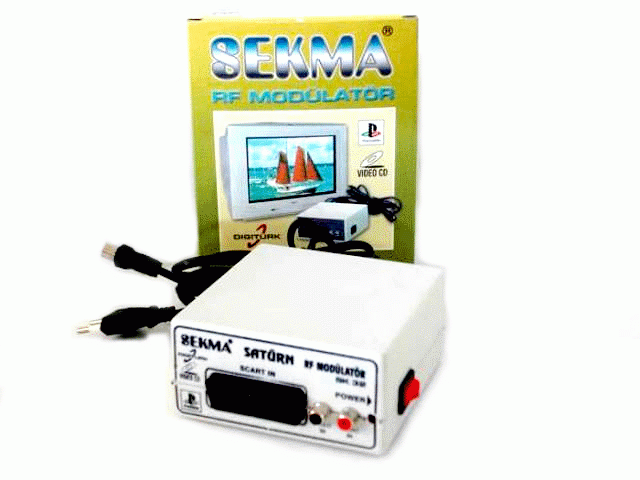

  • uydunu çıkışını tv'nin anten girişine girebilmek için bir adet RF modülatöre ihtiyacınız var.
    www.antenci.net
    SEKMA AKILLI Kutu / RF Modülatör - Antenci | Türkiye'nin En Çeşitli Elektronik Marketi
    http://www.antenci.net/SEKMA-AKILLI-Kutu-RF-Modulator,PR-890.html
    bunun scartına uydunun scart çıkışını giriyorsunuz. modülatörün RF çıkışını da direk tvye giriyorsunuz.
