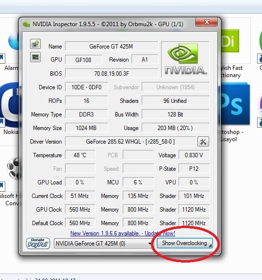

    ekran kartına nasıl overclock yapıyorsunuz ve ne kadar faydası oluyo?
    bir de rami nasıl 8 gb yaptınız acaba ve ne kadar mal oldu?
    benim tanıdık bilgisayarcıya kendi ramlarımı takasa sokup üzerine 70 tl verdim.
    normalda 1 adet 4gb ddr3 1066mhz ramin fiyatı 60 küsür tl olması gerkiyo
    arka kapağı söküp kendiniz değiştirebilirsiniz. ramların yan kenarlarında tırnaklar var, onları cekip cıkarabilirsin, cıkaramıcak olursan görsel fotoyla anlatabilirim
    overclock olayına gelince, nivida inspector programını yükleyip yapabilirsin. aşagıda görsel olarak anlatıcam
    1. aşama programı kurup kırmızı kutucuklu yeri tıklayın
    2.aşama size ekran kartınızı yakabilirsiniz mesuliyet kabul....vs gibi uyarı vericektir. evet diyip tıklayın
    Gördüğünüz gibi overclock kısım acılmıştır, ve kırmızı işretli kutucuklarda ekran kartımızın bize verdiği kendi değerleridir.
    3.aşama kırmızı kutucaklardaki arttırma değerlerini tıklayıp MEMORY CLOCK VE SHADER CLOCK hızlarını arttırıcaz ve otomatikmen GPU CLOCK hızıda artıcak
    Değerleri kırmızı kutucuklarda yazan rakamlar kadar yükseltin ama üzerine cıkmayın (netten araştırdığım kadarıyla en ideali bunlar)
    ve sonra apply clock voltage tıklayın
    Gördüğünüz gibi kırmızı kutucuklardaki değerler artmış olucak
    tekrar orjinal hızlara dönmek için apply defaults tıklayıp geri alabilirsiniz

    @Makarov06 arkadaşımız temizlik ve macun olayını görsel olarak anlatmış emeğine sağlık
    fan temizliği cok basit, sadece arka kapakta 5-6 vida, iç fandada tane 4 tane vida sökümüyle herşeyi 1 saat içinde halledeilirsiniz ve şiddetle öneriyorumda
    cünkü fan ile ızgara arasında boşluk var (aaşagıda fotoda işaretli yerler) en az 2-3 ay içerisinde orda toz ve pislikler birikiyo, 1 yıl içinde ne kadar birikir siz düşünün artık.
    ayrıca oyun oynarken soğutucu kullanıp ekran kartına overclok cekip 425gt yı 550gt yapıyorum, bilgi almak isteyen varsa yardımcı olurum
    iyi forumlar efem
    Termal macunu işlemci üzerine ve gpu nun üzerine sürdüm ama siz bakır tabakaya da sürmüşsünüz o fan ünitesine bende hiçbir fayda etmedi sürmem acaba bundan dolayı mı ?
