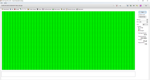

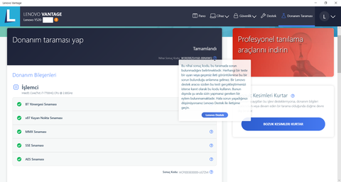

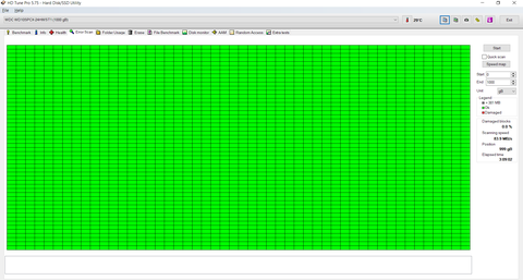

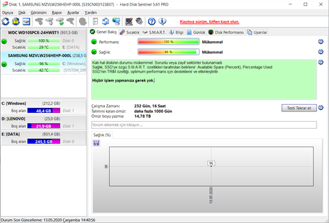

    Merhaba Windows 10'un tüm güncellemelerini ve driver güncellemelerini yaptım. müşteri hizmetlerinden gelen maddeleri de yaptım.
    ama olmadı son iki gündür yine laptop kilitlenip kalmaya başladı. Fareyi hareket ettiriyorum ama sistem uygulamaları kapatmaya, bilgisayarı kaaptmaya yanıt vermiyor en sonunda tamamen donuyor.
    disk taraması yaptım bad sector yok ama sağlık %96 dedi windows kurulu ssd ye.
    Sentiel

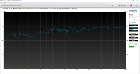

    HD Tune SSD

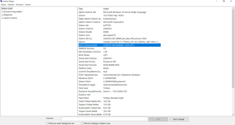

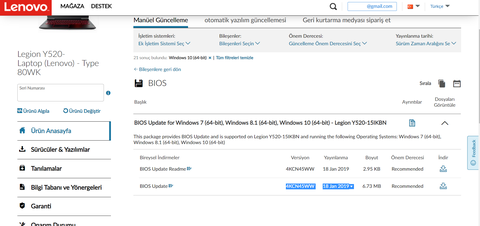

    BIOS sürümü de 2017 deki, güncel 2019 olanı var onu mu yüklesem?

    Orijinalden alıntı: LoRdOfWeB
    Sentiel
    HD Tune SSD
    HD Tune HDD
    bu da Lenovo Vantage
    O son bios sürümünün sıkıntılı olduğu söyleniyor. Bulabilirseniz 40 olanı yükleyin.

    O zaman bi bios güncelleyip deneyin olmadı garantiye göndermenizi tavsiye ederim. Ben sadece daha önce ssd ve bios sürümü yüzünden sorun yaşayanlar olduğu için onları kontrol etmenizi söyledim.Bu arada hdd sentienel kurup bende baktım ssd sağlığına bana da yüzde 89 dedi.

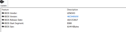

    @RoNNiE-, @skywalker06 sizin bios sürümünüzü öğrenebilir miyim?
  • LoRdOfWeB kullanıcısına yanıt
    Fotoğraf olarak attım 4KCN40WW sürümüymüş.Bu arada bendeki y520 modeli i7 işlemci 1050 ekran kartlı modeli haberiniz olsun.Sizin ki i5 ise bios sürümlerinde farklılıklar olabilir.
