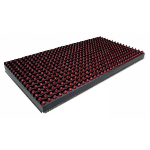

  • Kendimi geliştirmek ve ucuza mal etmek için led tabela yapımını öğrenmek istiyorum.Nasıl yapıldığına dair videolar ve yazıları okuyarak yapabileceğimi düşündüm.
    Yapmak istediğim ölçüt şu şekilde olacak
    6 tane p10 panel kullanacağım
    Arkasına kasa monte etmek istiyorum

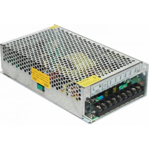

    40w adaptör almayı düşünüyorum
    Uygun fiyata nasıl yapabilirim,gerekli olan + ve - kabloları ve birbirine bağlayan sata kablolarınıda almak istiyorum.

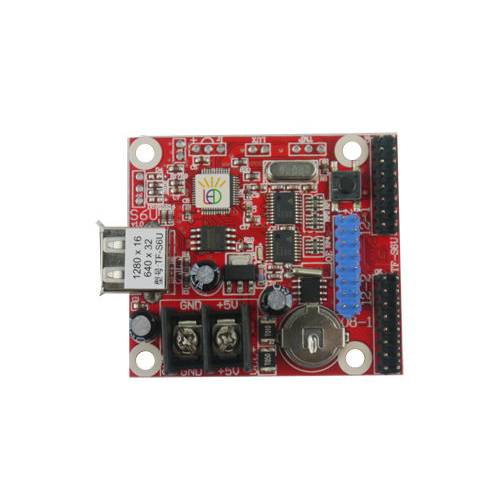

    tfs3u ile tfs6u arasındaki fark nedir ?
    izlediğim videoda 6 panel kullandığında tfs3u animasyon kartını alın demişti.
    Sizce farkedermi ?
  • Sürdüğü panel sayısı farklıdır hocam mesela biri 48 yapar biri 72 panel gibi sayıları salladım
    Animasyon çözünürlük vs farkları var
    Orijinalden alıntı: suratsızadam
    sizce hangisini alayım hocam ?
  • 3u 632X16 kadar destek verir hocam size
    tfs6u alsam sıkıntı olurmu hocam ?
    bu tfs3u dahamı iyi ?
  • 3u alın küçük bir panel için 6u fazla gelir gerek yok

    P10 PANEL KIRMIZI Fiyatı ve Özellikleri - GittiGidiyor
    https://www.gittigidiyor.com/ev-bahce/p10-panel-kirmizi_pdp_419194285
    6 tane panel
    5 w 40 amper adaptör
    GittiGidiyor
    TF-S6U KONTROL KARTI Fiyatı ve Özellikleri - GittiGidiyor
    https://www.gittigidiyor.com/ev-bahce/tf-s6u-kontrol-karti_pdp_433445716
    tfs6u animasyon kartı
    5 tane data kablosu

    tfs6u animasyon kartı ile alacağım hocam linkleri incelerseniz eksiklerimi veya pahalı bulduklarınızı söylermisiniz ?
    Adaptör 6 tane led tabelaya yeterli sanırsam
