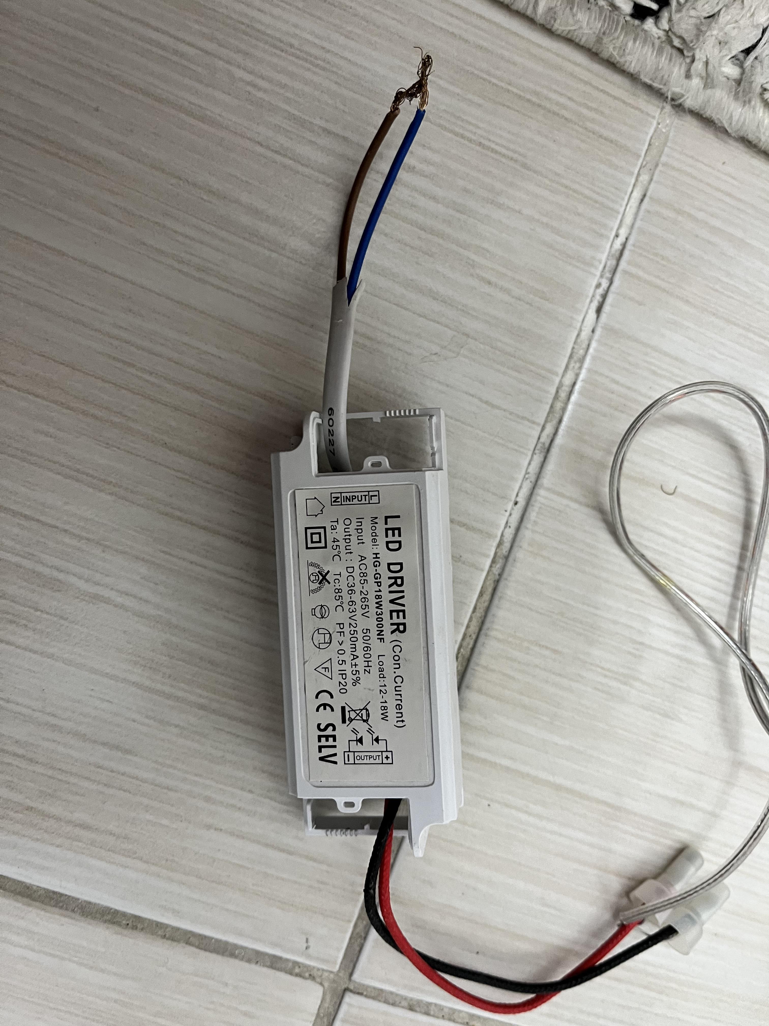

  • Arkadaşlar merhaba. Bir Led avizemiz var. Titremeye başlamıştı. Daha önceki tecrübelerimden driverin yandığını tahmin ettiğim için driver almak istiyorum. Mevcut driverin fotoğrafı aşağıdaki gibi. Aynı değerlerde bulamadım. Bu driverin gördüğü işi görecek değerler hangileridir? Tecrübelerinizden faydalanmak isterim

    Hocam şöyle bir ürün almıştım;
    Güç:3W-18W
    Akım:250mA
    Voltaj:12V-72V
    montajını yaptım fakat çok sönük yandı avize bunda. Yanlış mı almışım? Bu konuda çok cahilim biraz daha detaylandırmanız mümkün mü? Cevaplandırmanız için teşekkür ederim
    bu arada küçük bir yerde yaşıyorum. Esnaf yardımcı olmadı
    < Bu mesaj bu kişi tarafından değiştirildi CanerKılıç -- 16 Nisan 2025; 20:31:22 >
  • Bence uğraşmayın İçindeki kapasitör yanmıştır. Değiştirin sorununuz hallolur. Benim başıma geldiğinde bulamadım Onarım yoluna gittim.
  • Hocam öncelikle önceki yanlış bilgilendirme için kusura bakmayın dikkat etmemişim sıradan bir trafo sandım avize nasıl bir ürün bilsem daha iyi olur üstünde çalışma aralığı olan değerler yazıyordur ürünü anlayamadım bir avizede neden kapasitör olur normal rtrafoyu tak geç bu sabit akım trafoları değişik.
    https://m.n11.com/urun/24-40w-watt-led-panel-driver-trafo-balans-power-led-surucu-293ma-61672929?magaza=roledaydinlatma
    ben olsam bu 3 driverı alırdım sonra küçükten büyüğe doğru denerdim evet israf olabilir ancak yedek durmasında sorun yok bence.Ama çalışma aralığı yazıyorsa nokta atışı 3ünden birini alın.
  • rayli82 kullanıcısına yanıt
    Hocam detaylı cevabınız için çok teşekkür ederim. Dediğiniz gibi hepsini denemek daha iyi olacak. Sonuçta avize ucuz bir ürün değil, değer.
  • serkanugur S kullanıcısına yanıt
    Evet değiştirmek istiyorum hocam ama eş değer ürün bulamamıştım
  • 18W 250mA sabit akım trafosu olarak bulabilirsin internette
  • CanerKılıç C kullanıcısına yanıt
    Hayır dostum yanlış ifade ettim içindeki kapasitörü değiştireceksiniz.
  • bersgurs kullanıcısına yanıt
    Hocam bu sabit akım trafolarını fazla anlamadım bilgiliyseniz bizimle paylaşır mısınız kullanıcı eskidende ledin sönük yandığını söylüyor ben bayağı aradım 250ma nadir ancak 275ma fln daha bulunabilir o yüzden 3 model önerdim 25madan bir şey olur mu birde bu w için dc değerler var bu driver normal trafo mantığı gibi dcyi kendi mi çekiyor ayarlıyor mu anlamadım ki akım ayarlı trafoyu anlarım ama voltaj ayarlı trafo beni şaşırttı bilginizi paylaşırsanız sevinirim
