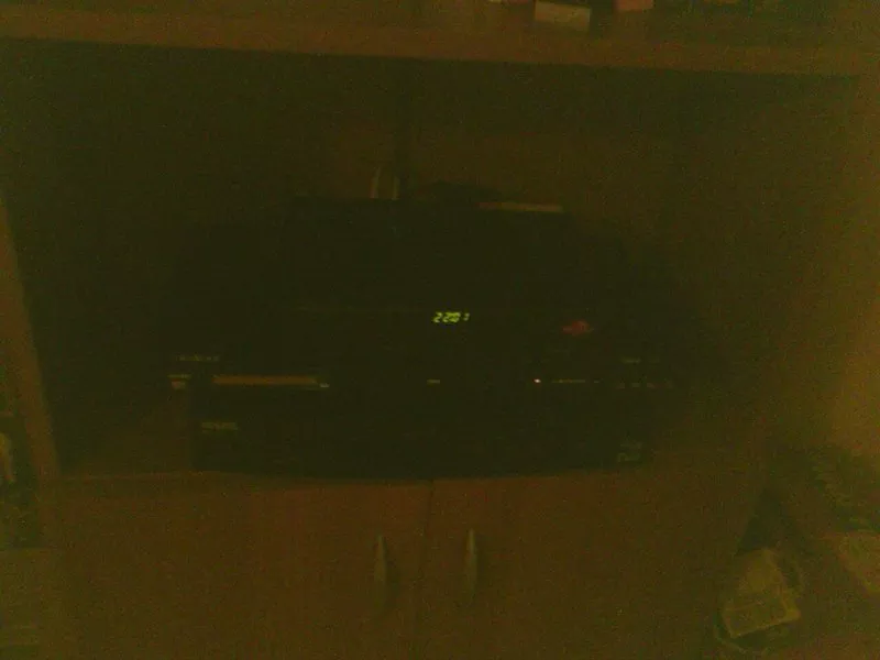

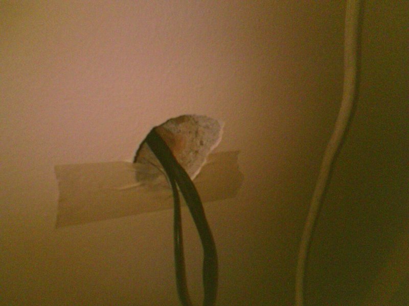

    Gördüğünüz gibi hiçbir kablo ve cihaz yok...Nasıl yapıldığına gelince...Önce duvarı delmeyi göze almak gerekiyor... :) Ayrıca duvarın arkasında uydu alıcı, dvd player vs yi koymak için bir oda gerekiyor...Ben o yönden şanslıydım... :) Hem oda vardı hemde tam deliğin önünde bu zımbırtıları koyacak bir kitaplık bulunuyordu...
    Bu deliğin alçılanmadan önceki hali...

    Bu da kitaplık...Herşeyi kapatıyor...

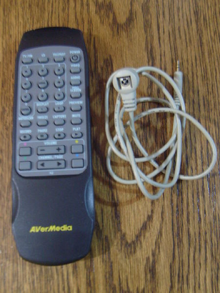

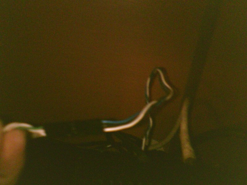

    Asıl sorun bu uydu alıcıların vs nin nasıl kumanda edileceği konusuydu...Bu sorun çözülmezse zaten kanal değiştirmek için diğer odaya gidip gelmek gerekir... :) Bunun için uydu alıcıları ve istenirse dvd çalarları sökmek gerekiyor.Söktükten sonra kumanda alıcısının gözüne ulaşmak lazım...Bu sensörün üç ayağı var...Her ayağından lehim yoluyla çıkışlar aldım ve üçlü kabloyu cihaz dışına çıkarıp cihazı tekrar eski haline getirdim.
     LCD yi duvara asıp kablolardan kurtulmak isteyenler için...
    Bu iş zor değil çünkü cihazların dış kapağı çıkınca zaten sensör ortaya çıkıyor...Daha sonra bize lazım olan şey bir kumanda alıcı sensörü...Bunun için ben eski bir tv kartının sensörünü kullandım...Herhangi bir eski kumandalı bir alet sökülüp sensör çıkarılabilir.Yada bir tv tamircisinden rahatlıkla bulunabilir.Zaten sensörlerin hepsinden üç kablo çıktığını göreceksiniz.Sıra geldi bulduğumuz sensörle cihazdan çıkan kabloları doğru eşleştirmeye.Bunun için ben deneme yanılma yöntemini kullandım.Zaten çok ihtimal yok doğru uçlar bir kaç denemeden sonra bulunuyor.Ben iki uydu alıcı söktüğüm için bağlantıyı soketli yaptım.Değiştirmesi kolay oluyor...

  • Duvarı TV nin geçebileceği kadar kırmayacaksınız ki... 5cm çaplı bir delik yeterli... :D O da scart ve elektrik fişlerinin geçebilmesi için...Kabloları kesip tekrar birleştiririm diyen olursa sadece matkapla delmek bile yeter...Zaten yeni tip tuğlaların içi boş...
    Diyelim ki duvarı deldiniz sonradan vazgeçtiniz...Deliği tamamen kapatmak yerine duvarın her iki tarafına da boş prizler takabilirsiniz...Daha sonra tekrar kullanılabilir o boşluklar...
    Masrafı diğer resimdekinden çok az...Hatta yok...Sadece matkap o kadar...
