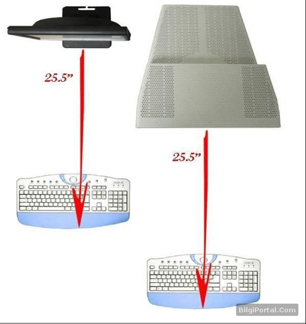

    İlk önce yerden kazanmış olursunuz. CRT monitörler daha çok yer kaplarken LCD monitörler daha
    az yer kaplar.
     LCD VS CRT MÖNİTÖR!(Aradaki farklar eksiler artilar.Bilgilendirme amaçlıdır!)

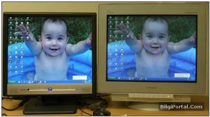

    Aşağıdaki resimlerde de görülüyor ki LCD monitörler CRT monitörlere göre inch olarak daha büyük. (1 inch = 2.54 cm )
    Renkler LCD de daha parlak daha canlı, CRT ise kötü değil normal.

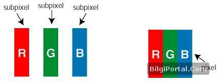

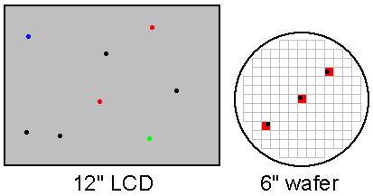

    - Ölü-bozuk piksel garantisi var mı?. İnsanın monitöründe bir tane ölü piksel bile acayip sinir bozucu oluyor. LCD monitörleri mükemmel bir şekilde sıfır hata ile üretilmiyor. Üretilirken bir takım ufak hatalarla birlikte gelebiliyorlar ve hatalar büyük olmadığı sürece bu monitörler piyasaya veriliyor. LCD monitörlerin görüntüsü oluşturan milyonlarca transistor den bir tanesinin bozuk olması, "ölü piksel" olarak tabir ettiğimiz, sürekli karanlık veya sürekli beyaz duran piksel(ler)i oluşturabiliyor. Bu ölü piksellerin sayısı fazla olursa, rahatsız edici olur.
    Her ihtimale karşı, alacağınız LCD monitörde ölü piksel(ler)le karşılaşmak istemiyorsanız, monitörü almadan önce çalışır vaziyette detaylı ve dikkatli bir şekilde incelemenizi öneriyoruz.

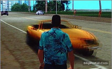

    — Tepki süresi (Hayalet görüntü (Ghosting) var mı?) : Oyunlarda-hızlı filmlerde tepki süresi önemli. Tepki süresi yavaşsa hareket halinde görüntü flu bir hal alıyor. Örneğin bir metin okuyorsunuz sayfanın ekrana sığmayan yerini okumak için sayfayı kaydırdığınızda yazıların netliği gider, durduğunuzda ise geri gelir. Tepki süresi uzunsa bu geri gelme uzayabilir. Oyunlarda ikinci bir hayalet (Ghosting ) görüntü oluşuyorsa ve piksellerin açılıp kapanma hızları tepki süresi; oyun için yeterli değil demektir. Tepki süresi 25 ms olan bir monitörde oluşan hayalet görüntüsü. Merak etmeyin Tepki süresi 16 ms ve altında olan monitörlerde bu görüntü kesinlikle oluşmuyor.

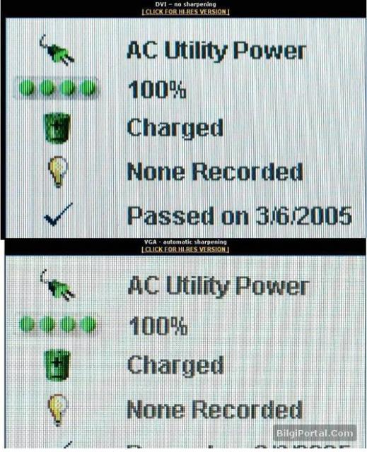

    1- Dvi girişi bulunan monitörlerde hiçbir ayar yapmaksızın daha kaliteli görüntü alırsınız . Analog bağlantıda ayar yapmanız gerekir.
    2-DVI kablo kullanılırsa 60 hertz 'de sorun olmazken ,Analog girişte 60 hertz 'de görüntüde titreşim yapabilir.
    3-Masaüstünde DVI ile VGA'yı karşılaştıran iki resim. Resimde de görüldüğü gibi DVI bağlantıda görüntü biraz daha kaliteli...

    Piksel ve Alt Pikseller
    Bir piksel, veya resim elemanı, temel renkleri kırmızı, yeşil ve mavi olan üç alt pikselden oluşmaktadır. Pikseller bir araya gelerek bir görüntü oluşturur. Pikseldeki alt piksellerin hepsi açıksa, renkli üç alt piksel beraber beyaz bir resim gibi görünür. Hepsi koyuysa, renkli üç alt piksel beraber tek bir siyah piksle gibi görünür. Açık ve koyu piksellerin diğer kombinasyonu diğer renkte tek bir piksel gibi görünür.

    Ölü Piksel Nedir?
    LCD panellerde her bir piksel, kırmızı, yeşil ve mavi olmak üzere temel üç renkten sorumlu olan üç alt-pikselden oluşur. Tam piksel kusurlarında sorun her üç alt-pikseli ilgilendirdiğinden ilgili piksel ya sürekli açık (beyaz) ya da sürekli kapalı (siyah) konumdadır. Alt-piksel kusurlarında ise bozuk olan bileşene uygun renkli noktalar görülür. LCD panellerde rastlanılan ölü piksellerin çoğu alt-piksel kusurudur
    ISO Standartlarına Göre Piksel Kusurları:
    ISO 13406-2 standartlarına göre dört sınıf LCD ekran tanımlanmış olup her birinin içerebileceği hatalı piksel / alt-piksel sayısı bellidir:
    Class I Paneller:
    Hiç bir piksel kusuru içeremez.
    Class II Paneller:
    Her bir milyon pikselde en fazla 2 beyaz / 2 siyah / 5 renkli nokta içerebilir. Bunun anlamı:
    - 15" (1024x768) panellerde: 1 beyaz / 1 siyah / 3 renkli nokta
    - 17"-19" (1280x1024) panellerde: 2 beyaz / 2 siyah / 6 renkli nokta
    - 20" ve üzeri (1600x1200) panellerde: 3 beyaz / 3 siyah / 9 renkli nokta içerebilir.
    Ayrıca 5x5 piksellik bir alanda 2'den fazla alt-piksel kusuru ya da 1'den fazla piksel kusuru bulunamaz.
    Class III Paneller:
    Her bir milyon pikselde en fazla 5 beyaz / 15 siyah / 50 renkli nokta içerebilir. Bunun anlamı:
    - 15" (1024x768) panellerde: 3 beyaz / 11 siyah / 39 renkli nokta
    - 17"-19" (1280x1024) panellerde: 6 beyaz / 19 siyah / 65 renkli nokta
    - 20" ve üzeri (1600x1200) panellerde: 9 beyaz / 28 siyah / 96 renkli nokta içerebilir.
    Ayrıca 5x5 piksellik bir alanda 5'den fazla alt-piksel kusuru ya da 1'den fazla piksel kusuru bulunamaz.
    Class IV Paneller:
    Her bir milyon pikselde en fazla 50 beyaz / 150 siyah / 500 renkli nokta içerebilir. Bunun ne anlama geldiğini bilmek istemediğinizden eminim.
    Bu panellerde ayrıca 5x5 piksellik bir alanda 50'den fazla alt-piksel kusuru ya da 5'den fazla piksel kusuru bulunamaz!
