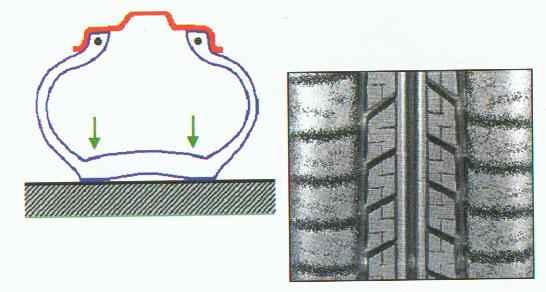

    Ya da kaymak asfalttasınız, lastiğinize gereğinden fazla hava vurarak tabanı daralttınız. Yol tutuşunuz azalır mı? Neden?

  • Benim bildiğim ne kadar geniş taban o kadar iyi yol tutuşu ancak lastik basıncı nasıl etkiliyor bilmiyorum hatta merak ediyorum.
    Mesela bizim arabada kapı içlerinde önler 26 psi, arkalar 28 psi yazar. Ancak biz önlere 30, arkalara 32 basıyoruz. Yol tutuşu nasıl etkilenir?
    Sanırım fazla hava basmak yakıt olarak avantaj sağlar.
