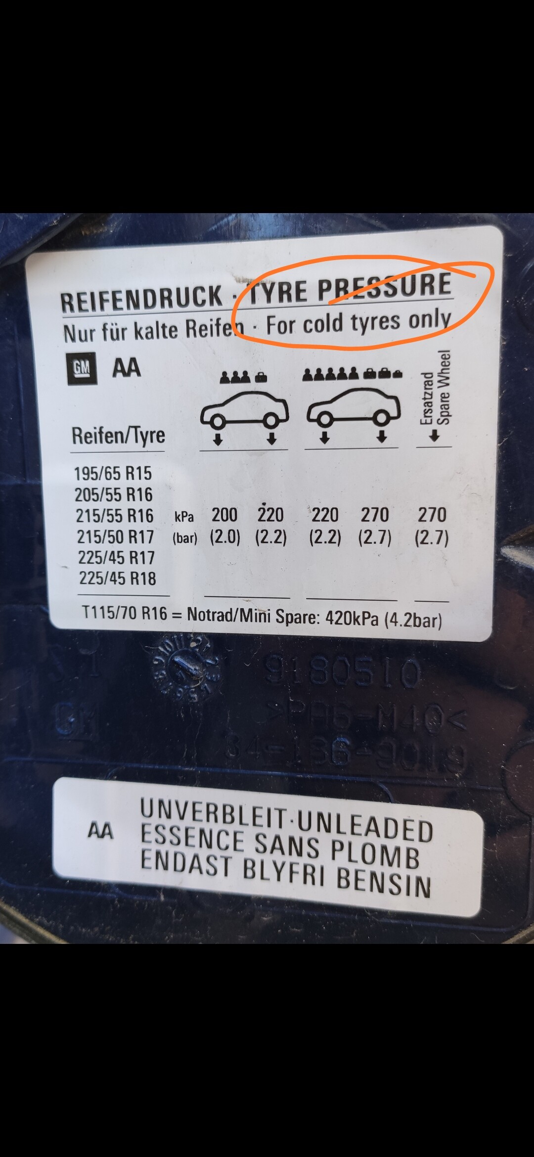

    Normalde bendeki gibi bir ibare olması gerekli.
    resimyukle.link
    IMG 20210519 000121
    https://resimyukle.link/i/HWaHE
    Acaba arkadaşın aracındaki etikette de soğuk lastikler için o değeri yazmış olabilirler mi?
    Çünkü herhangi bir üreticinin bu etikette sıcak lastik için basınç önermesi mantıklı değil. Ayrıca adamlar zaten lastiklerin ısınmasıyla basıncın değişebileceğini biliyor.
    Tüm değerler önceden hesaplanıp etiket de ona göre hazırlanmıştır.
    Sözün özü, etikette ne yazıyorsa bence aynısı uygulanmalı.

  • hocam etikette yazmasına gerek yok, genel bilgi olarak lastik havaları herzaman soğuk durumda kontrol edilir zaten.
