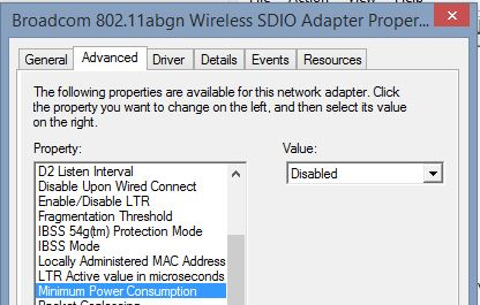

    windows explorer'i acin, ya da bir yerlerden bilgisayarima sag clickleyin ve yonet deyin > aygit yoneticisinden kablosuz wifi ag bagdastiricisini bulun. gelismis ayarlardan power save, power usage gibi bir parametre olmasi lazim, power save (guc kullanimini dusur) ise sizin kablosuz bagdastiricinin ayarindaki guc ile ilgili konu, minimum secin, guc kullanimini ayarlamanizi istiyorsa maksimum guc kullanimini secin. kaydedin.
    mesela:
     Lapotopun çekim gücünü arttırma
    ustteki resimde, minimum guc kullanimi ayari varmis broadcom'da bu yuzden "disabled" diyerek "guc kullan sorun degil,karsiliginda iyi cekim sagla" diyoruz.

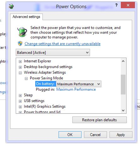

    Ve son olarak , isletim sisteminin sag alt kosesindeki batarya isaretine sag clickleyip ayarlara girerek buradan da asagidaki gibi, hem bataryadan guc kullanirken hem de sehir sebekesindeyken....minimum saving ve maximum peformans secmelisiniz.
    umarim yardimi olur bulmaniza...
