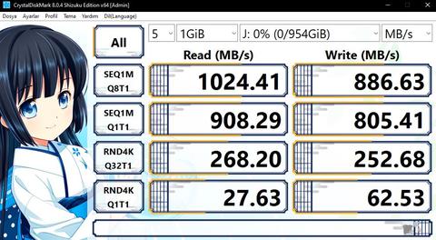

  • arkadaşlar bu konu bayadır var ama ülkemizde kolayca yapılamıyordu.aslında geçen sene daha ucuzdu kutular ama üşendim yapmaya bu seneye kaldı.eskiden yurt dışından içine m2 taktığına değecek kutular çok pahalıydı ve bir güven de vermiyordu.ugreen markası kablodur şarj aletidir kullananlar bilir iyi bir markadır bunun üzerinden yapmaya karar verdim.
    iki şey lazım bir kutu ki bunu bilgisayarınıza uygun girişli seçebiliyorsunuz ben iki ucu type c olanı seçtim ve bu modeli 450 liraya aldım.
    ikinci şey de m2 tabi ki bunu hızlı almanız gerekmiyor ya da boyut olarak sizi sınırlayan şey kutunun 2tb desteklemesi ama o kadarına gerek yok dedim 1tb hikvision aldım amazondan 1200 liraya.

    2500 mb/sn diyor kutu 1000mb/sn'ye izin veriyor ama daha yüksek hıza izin veren kutular gördüm fakat çok fazla şikayet vardı o yüzden onlara bakmadım.bu 1000 tabi ki okumadır peki yazmada ne kadar oluyor.çeşitli boyutlarda dosyalar kopyaladım en kötü sonucu çok küçük dosyalar olan testte verdi ama o kadar küçük dosya tutan yoktur 1280x1024 2007'den kalma kendi yaptığım duvar kağıtları onlar hani mp3'lerde sorun vermiyorsa 500 600 diyebiliriz yazmaya ki dediğim gibi daha hızlı kutu alırsınız daha hızlı m2 alırsınız bu iş değişir.

    hatta bu diski type c'ye takıp hiç sökmeden bırakabilirsiniz.ben sürekli yedek alıyordum bu hikvision'un 240gb harici ssd'si var eziyet oluyor ve mesela o bu kadar hızlı değil.arşivinizi sürekli haricide tutarsanız yedeklemeniz de gerekmez ama tabi arada yedekleyebilirsiniz demek istediğim bu haliyle kullanılacak hızda ve lazım olursa sökebilirsiniz.
    bir de okumasına bakalım ve genel görüşüm sabit kullanacaksanız kasa üzerine koyun fanlardan hava gelsin çünkü 200gb yazma sonucunda baya ısındı alet ama metal olunca kutu çabuk soğudu.

    bu iş intel amd olmasına göre de değişir.ben kutuyu intel sistemde kullanacağım bu ryzen sistem.kutu da bu:

  • Akıllı arkadaş kartta m2 desteği olsa ne olacak olmasa ne olacak? Adam harici kutudan bahsediyor sen m2 desteği yoksa diyorsun. Bunun m2 desteğiyle alakası ne? Harici kutudan nvme ssd ile performans sonuçlarını paylaşmış. Burada m2 nin performansı, usb portun versiyonu ve harici kutunun hangi hızı desteklediği önemli. Diğer konuda da sata m2 yi nvme gibi düşünüp yorum yaptın. Daha okuduğunu anlamıyorsun.
  • eğer anakartta m2 desteği yoksa maxsimum alabilecğin hız sata hızıdır .
    ne yapsan nafile yani
  • lord276 kullanıcısına yanıt
    800/600 sata hızı mı resimlere bari bak önce de sonra yorum yap.
    Wilson Fisk - .45 ACP - cyrix120
    https://ibb.co/JFcsQyQL
  • kopyalamayı aynı disk üzerinde yapıpta milleti çelişki içinde bırakma aynı bağlantı türünden 2 disk arasında kopyalama yap tekrardan resim at bakalım ne görücez
    blackten hikvisiona diyor kardeş hangi diskin ne olduğunu da göstermişim nasıl tek diskten atıyormuşum XPG'den de attım bunlar m2.kör falansın sanırım sen konu okuyamıyorsun o kadarını anladık ama resimleri de mi çözemiyorsunuz gençlik bitmiş.
    al bu sana evlat acısı muamelesi yapar "sata hızı" Kutu ve M2 ile Harici Disk Yapımı seninle mi uğraşacam sanki buraya milleti kandırmaya bir şey satmaya geldim.bundan hızlı alın bakalım hazır harici ssd nerede varmış?ben bu konuyu eşe dosta böyle bir şey yaptım diye tek tek anlatmaktansa link atıyorum eksi verin paso öldürün olsaydı bana dokunan bir şey var mı yok.gelene gidene bi blok çarkar geçer miyim evet.ben taktım type c'ye dahili disk gibi kullanıyorum intel sistemde.size gerçek dünya sonucu gösterende kabahat benchmark gençliği.siz de ağlayın sabaha kadar sata bu kesin ip var olamaz diye.

    He arkadaş he öyledir. Ne biçim yorum yapıyorsunuz yav. Diğer konuda da sallıyordun. Usb 3.1 gen2 hızına takılacak en baba nvme yi takarsan bile. 3.1 gen2 hızı ise senin dediğin sata 3 ten fazla. Yaklaşık 2 kat kadar fazla hem de:)

    illa ki thunderbolt candır ama dediğim gibi kutu zor bulunuyordu yurt dışından getiriyordun onlara da güvenemiyordun yorumlara bakıyorsun 2 ay sonra cortladı yazıyor hep yoksa bu kutunun 2 katı hızında olanları var ben cesaret edemedim açıkçası.ilk deneme böyle bir şey yaptık cesaret aldık bir sonrakinde senin dediğin gibi daha pro şeyler yapılabilir.yalandan type c'nin kötü kutulusu bu yav çalışıyor mu çalışıyor tamam işte.
    tamamen meraktan nan nasıl oluyormuş diye disk içinde kopyaladım atılan iftira.
    evet daha bile kötü oluyormuş.bu dosyayı şimdi başka bir m2'ye atıyorum intel sistemde de deneyeyim dedim çünkü şu aklıma geldi ryzen sistemde kasanın(asus helios) type c çıkışına taktım bu intel sistemde ise direkt anakarta taktım yani 3 5 daha atmalı teoride ama sakin olun kendi içine attıktan sonra atmıyorum reset attım çünkü rame atıyor ve 3.1 gb ile atıyor bu yüzden baştan açtım.10 mb daha hızlı çıktı o kadar da oynatmıyormuş.bu sistemde win11 var.

    aklını seveyim senin usb 3.1 desteği olan anakartlara bak bakalım %90 bı zaten m2 desteği vardır daha dünkü çocuk gibi konuşma bana
    millete şubu diye değil ekonomik durumlara göre çözüm üretmeye çalış
    salladığımı gördüğün her konuda seninle tartışıp haklı olduğumu kanıtlarım liseli muhabbeti yapma burda
  • Akıllı arkadaş kartta m2 desteği olsa ne olacak olmasa ne olacak? Adam harici kutudan bahsediyor sen m2 desteği yoksa diyorsun. Bunun m2 desteğiyle alakası ne? Harici kutudan nvme ssd ile performans sonuçlarını paylaşmış. Burada m2 nin performansı, usb portun versiyonu ve harici kutunun hangi hızı desteklediği önemli. Diğer konuda da sata m2 yi nvme gibi düşünüp yorum yaptın. Daha okuduğunu anlamıyorsun.Kutu ve M2 ile Harici Disk Yapımı
