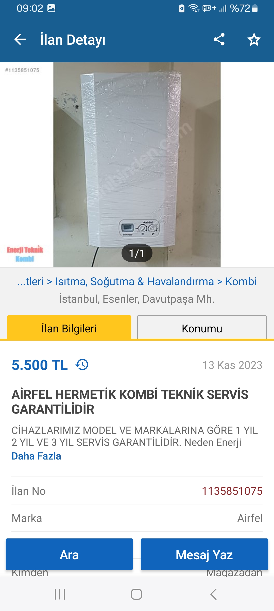

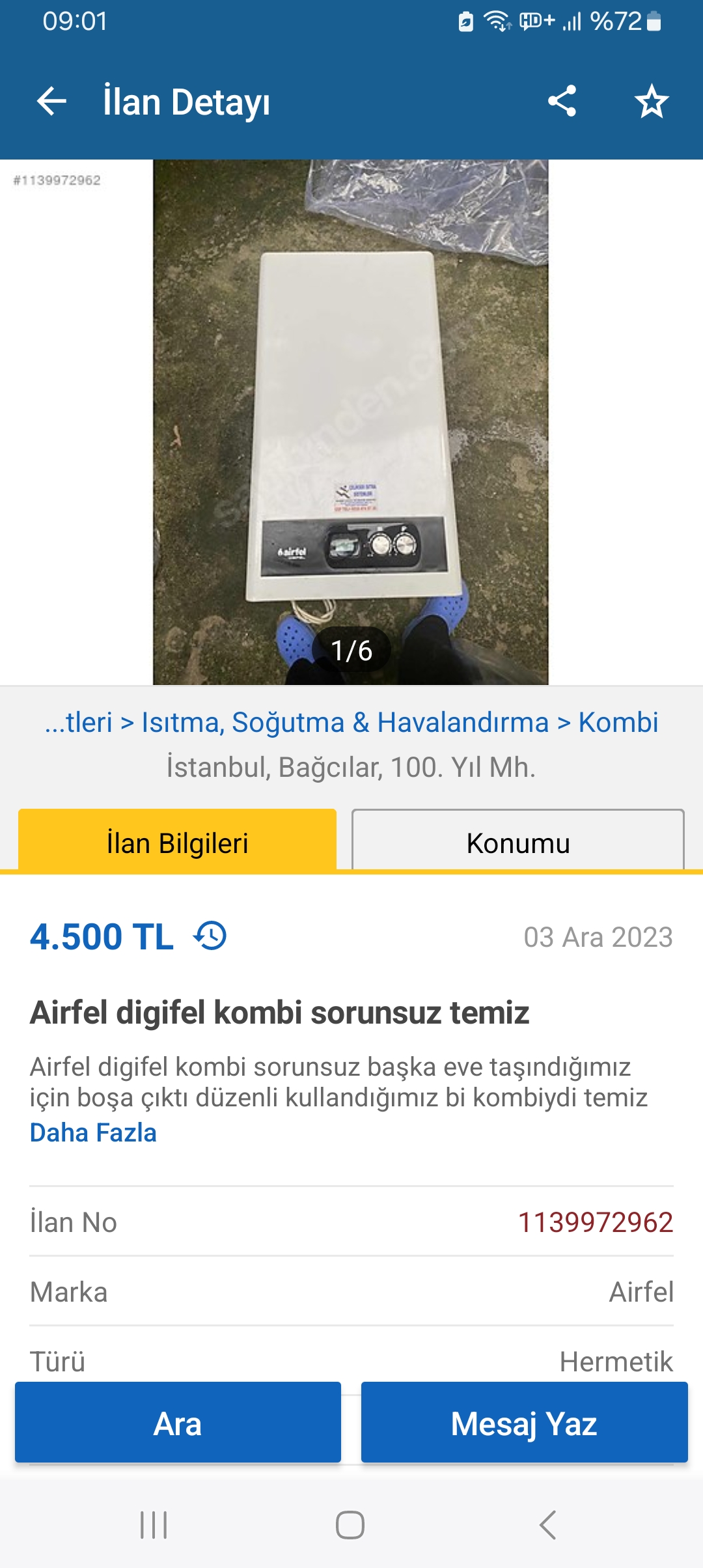

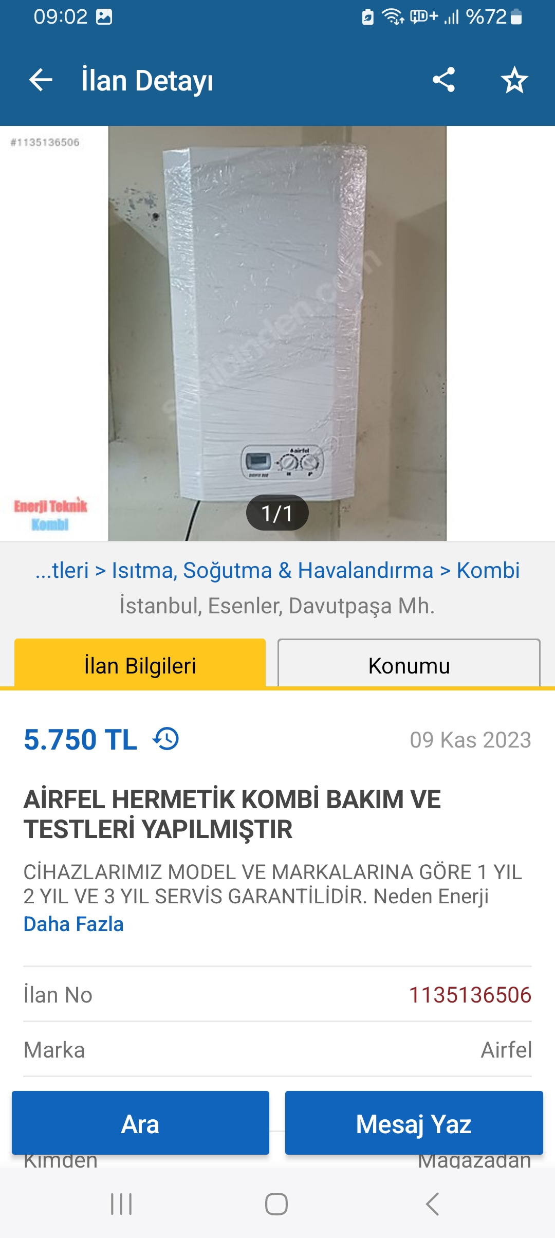

  • crosshead C kullanıcısına yanıt

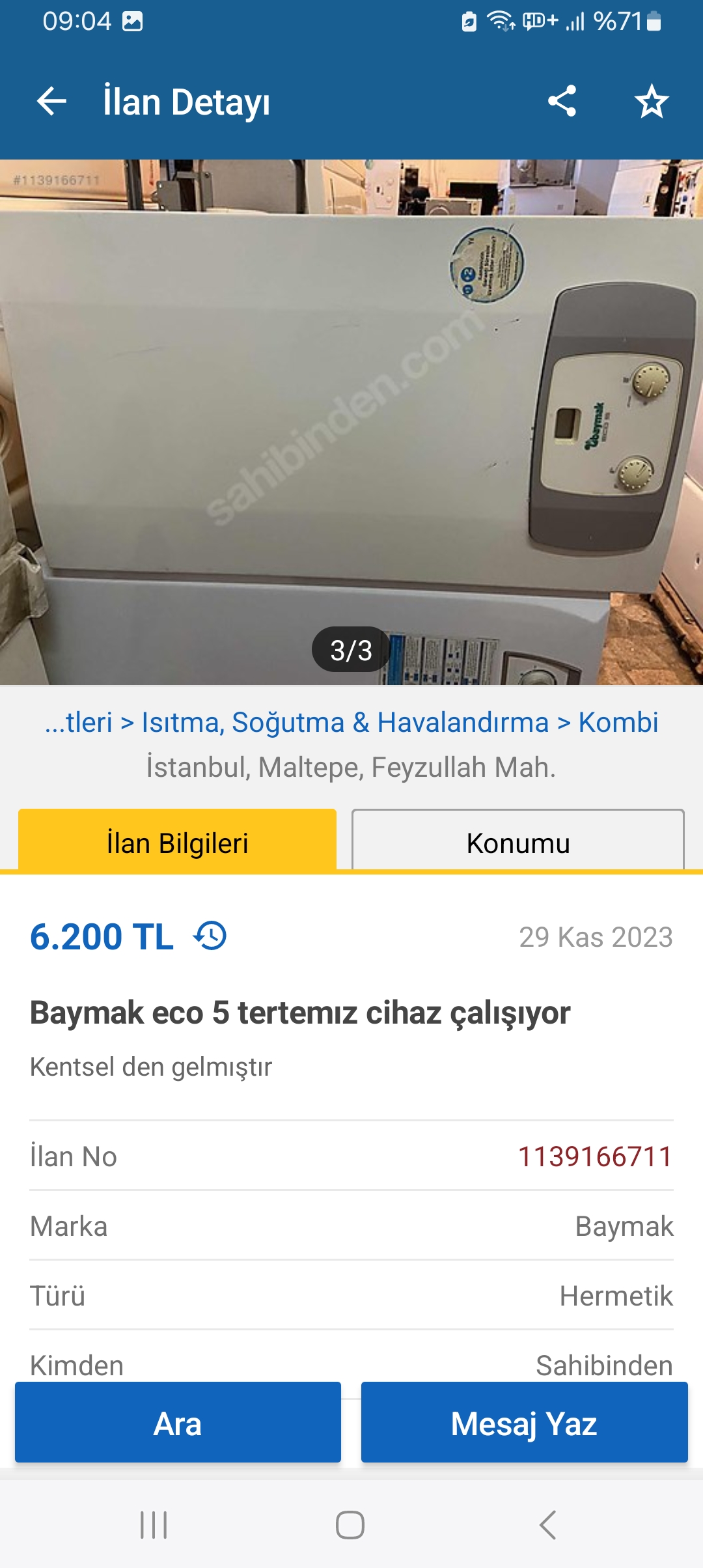

    İlandaki dd kombi eski
    Eca proteus plus 2017 ye kadar üretildi
    Baymak eco 3 değil ama eco 5 daha yeni modeller
    Bulabilirsen baymak luna 5 eski model değil
    baymak luna 5 özellikle öneririm
    Dd atron da çok eski model değildir. Atron da öneririm

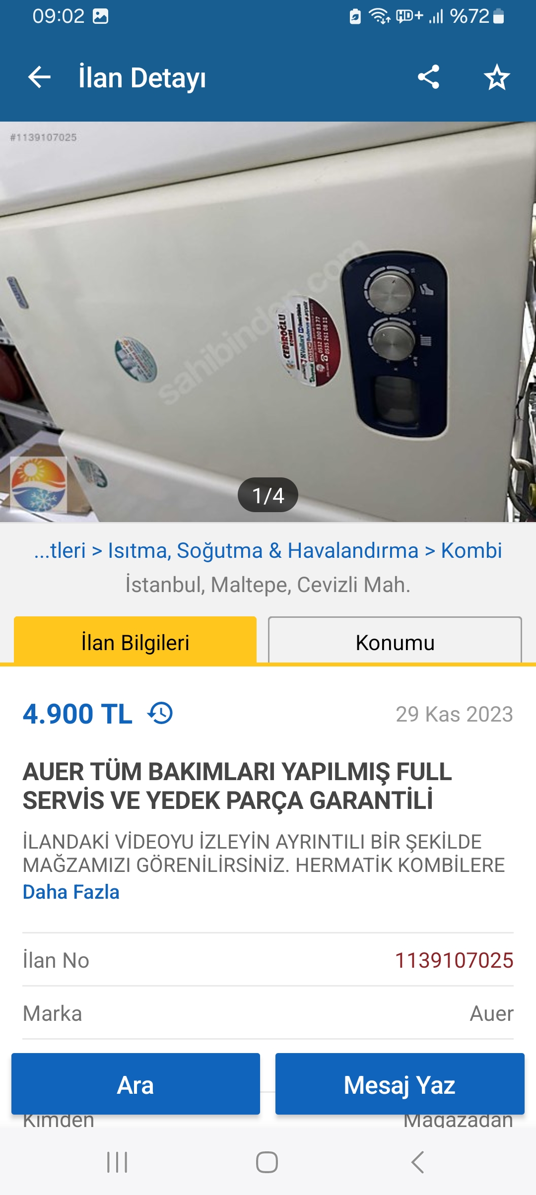

    airfel digifel duo, airfel digifix duo, ve kardeş markası Auer maximax duo , bu kombileri de öneririm. Daikin, Sakaryada üretiyor. Parçalarını her yerde bulursun
    Tek eşanjörlü digifix ve tek eşanjörlü maximax var onlardan uzak dur. Airfel digifel duo 2019 yılına kadar üretildiği için çok yıpranmamış 5-6 yaşında çift eşanjörlü, metal bloklu bulabilirsin
    Ve fiyatı nispeten uygun. Bence bu modellere de odaklan

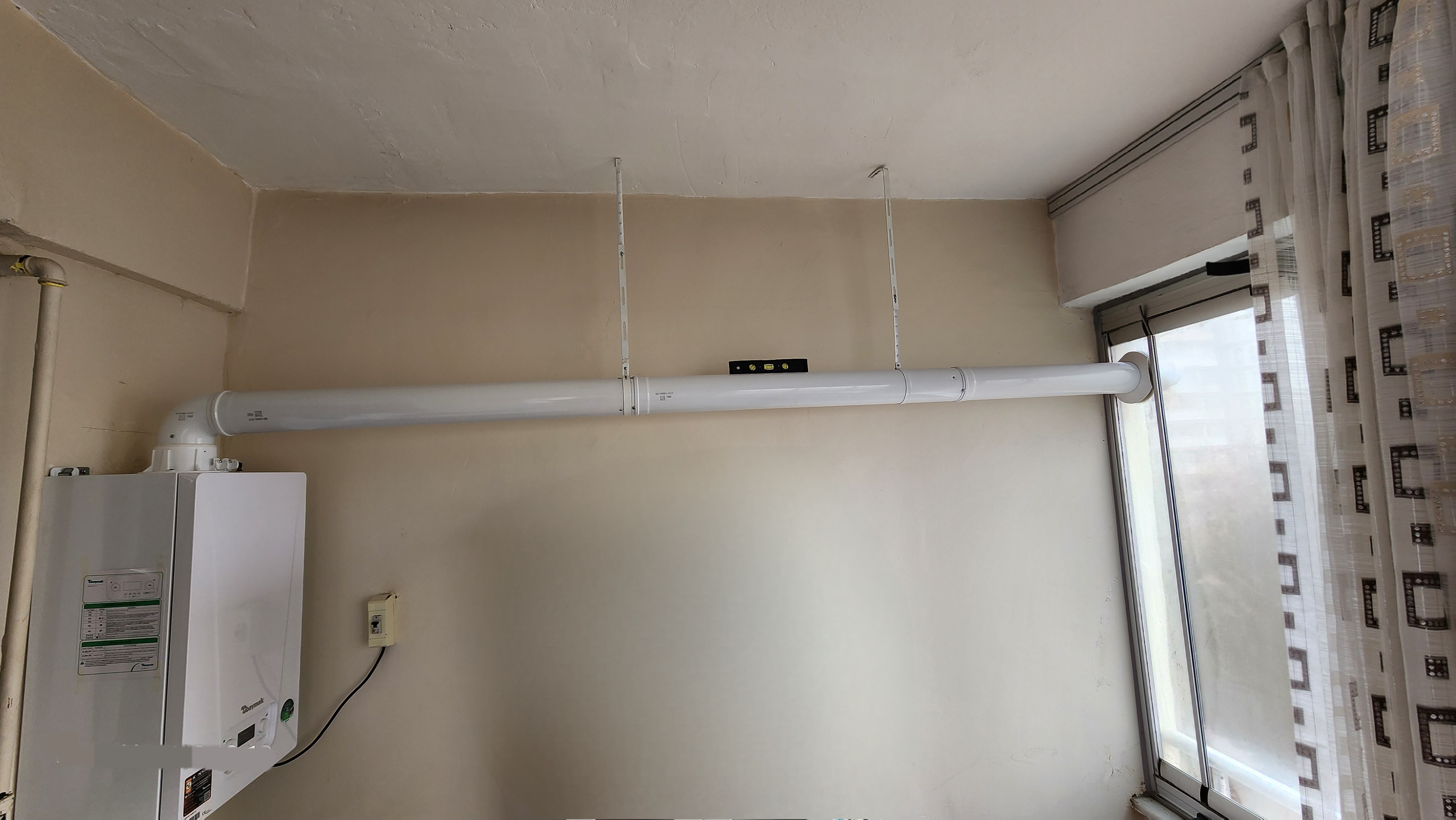

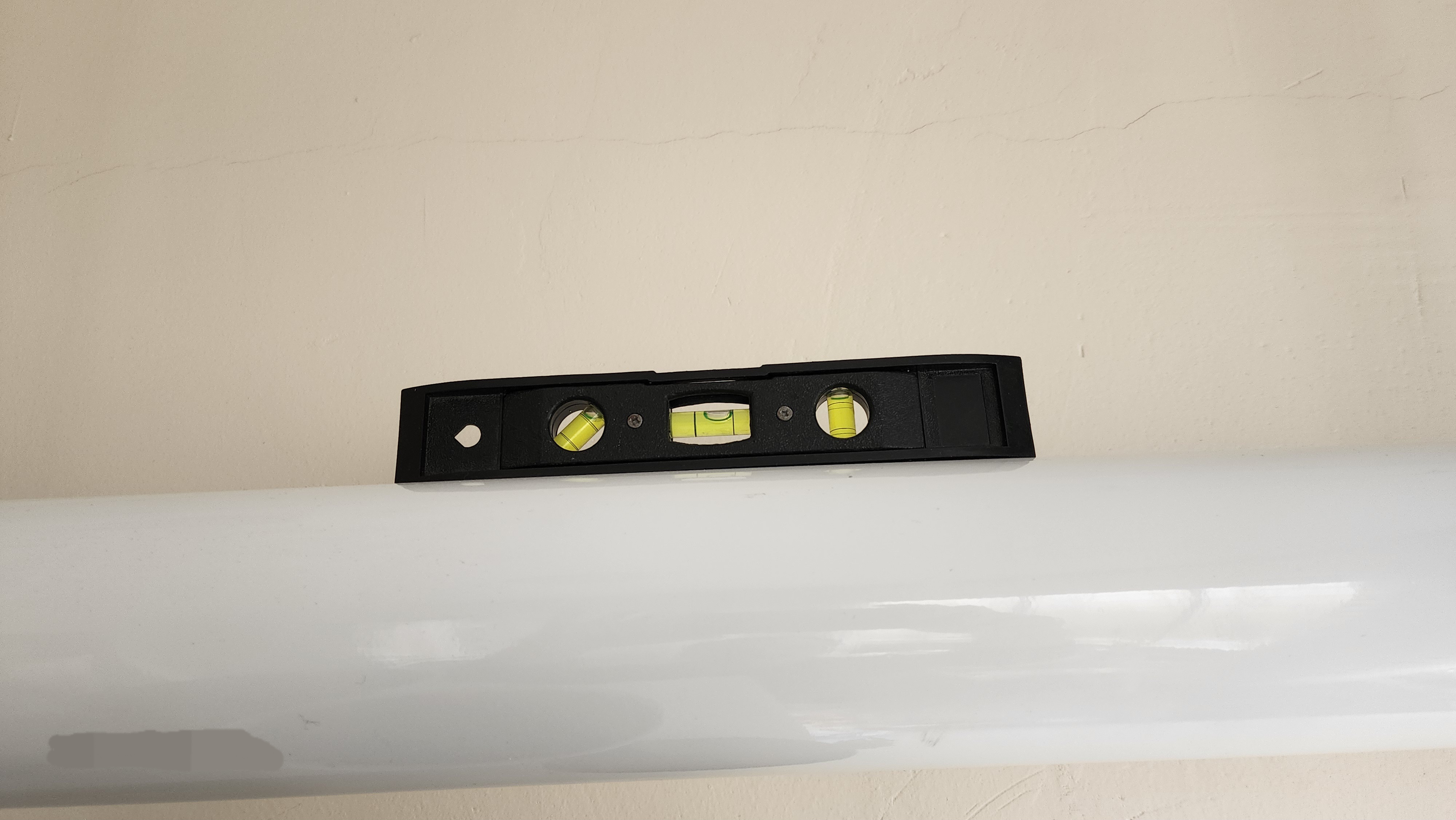

    Hocam merhaba, bu videonun 1.40 saniyesinde kombi bacasının eğimini gösterir bir sahne var, bu görüntüdeki baca eğimi sizin geçen gün bana söylediğiniz %2.5-5 eğimin çok üzerinde gibi duruyor bu açı normal mi? Birde geçen gün bir arkadaş lunatec kombinin iç yapısının fotoğrafını buraya atmıştı bende benimkinin içini açıp baktım benim yoğunlaşma kabım içinde paslı su varmış gibi kahverengileşmiş. Cihaz daha 1 aydır çalışıyor, bu durum normal midir? Yani 1 ayda yoğunlaşma kabı bu renge dönüşür mü? Çünkü içinde sadece geri dönen baca suyu var başka bir giren çıkan sıvı yok.
    Bacanın eğimi böyle

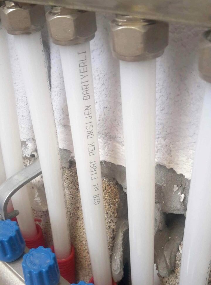

    zemini bütün odalarda kırdırma imkanınız varsa mobil sistem yaptırın.
    oksijen bariyerli pex-b borular
    alüminyum değil metal/pirinç ve debi ayarlı kollektör

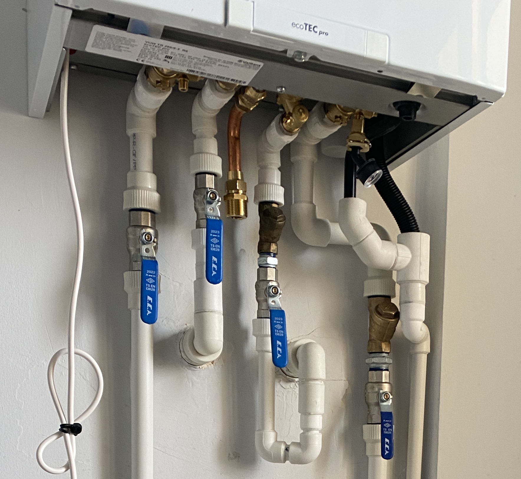

    kombi altına plastik değil metal ve tam geçişli borular

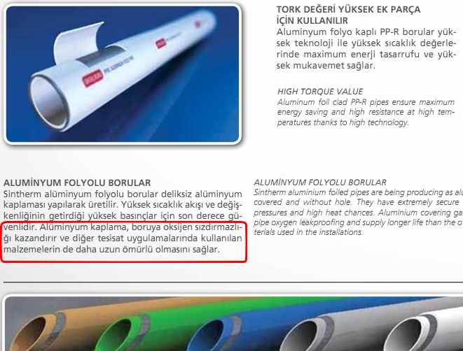

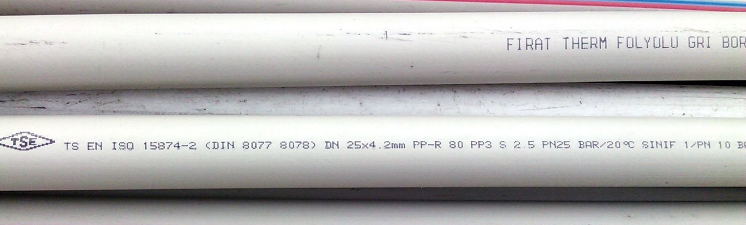

    pprc tesisatı yaptıracaksan:
    32mm ve 25mm ortadan folyolu pprc boru kullanmanı öneririm. 20mm ve 25mm kompozit boru yerine daha iyi tercih
    ortadan folyolu pprc borular oksijen bariyerli, daha az şekil değiştirir ve ısı iletim katsayısı yüksek

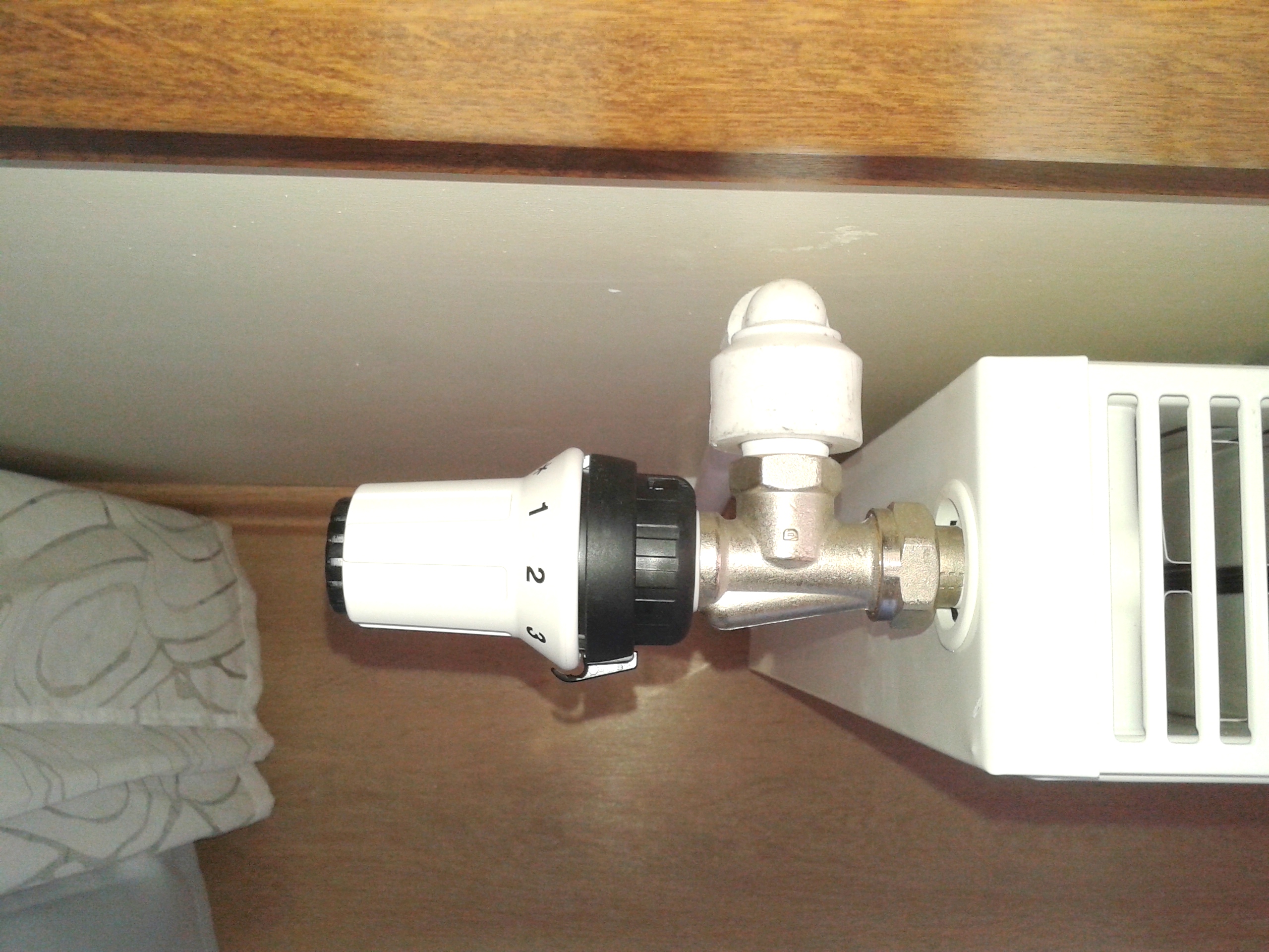

    radyatör vanaları ECA

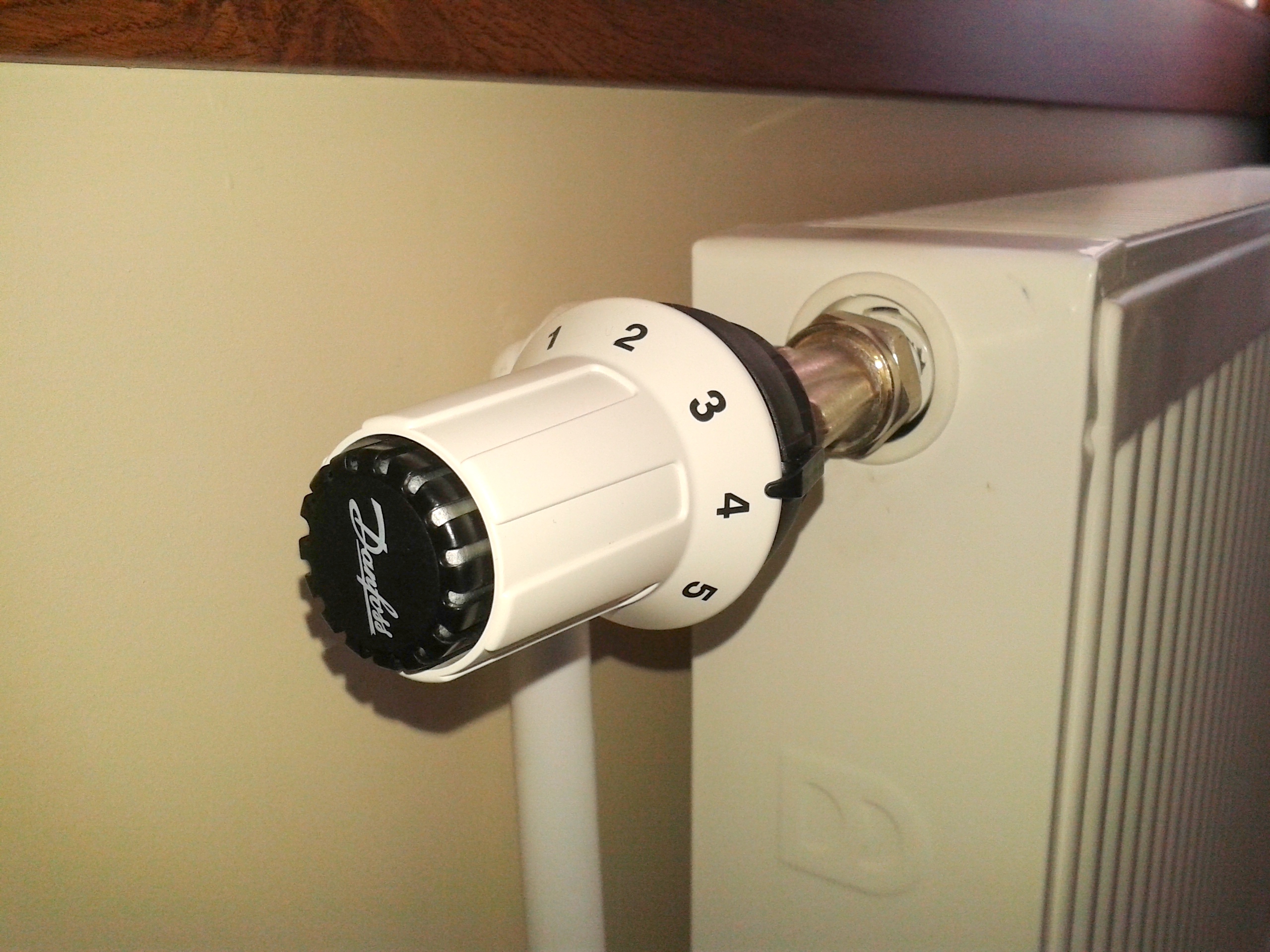

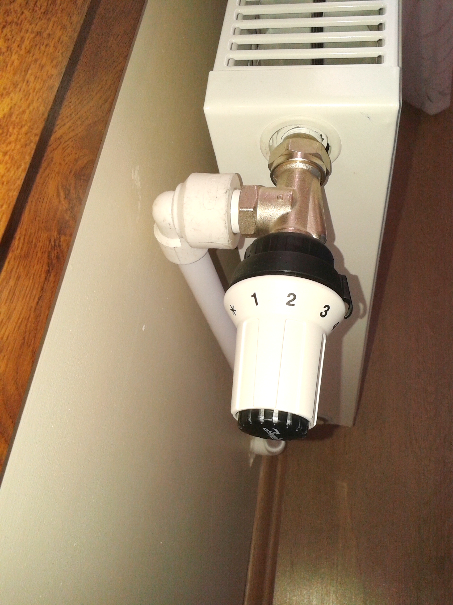

    hol,odalarda ve mutfağa danfoss termostatik vanalar taktırmanı öneririm. yaşam odasına da iyi bir kablosuz on-off oda termostatı

    OKSİJEN BARİYERLİ PEX-B BORU İLE MOBİL SİSTEM

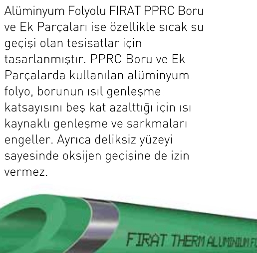

    (oksijen bariyerli) ORTADAN FOLYOLU PPRC BORU

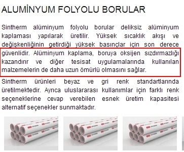

    FOLYOLU PPRC BORUNUN ÜSTÜNDE ALÜMİNYUM FOLYOLU yazar

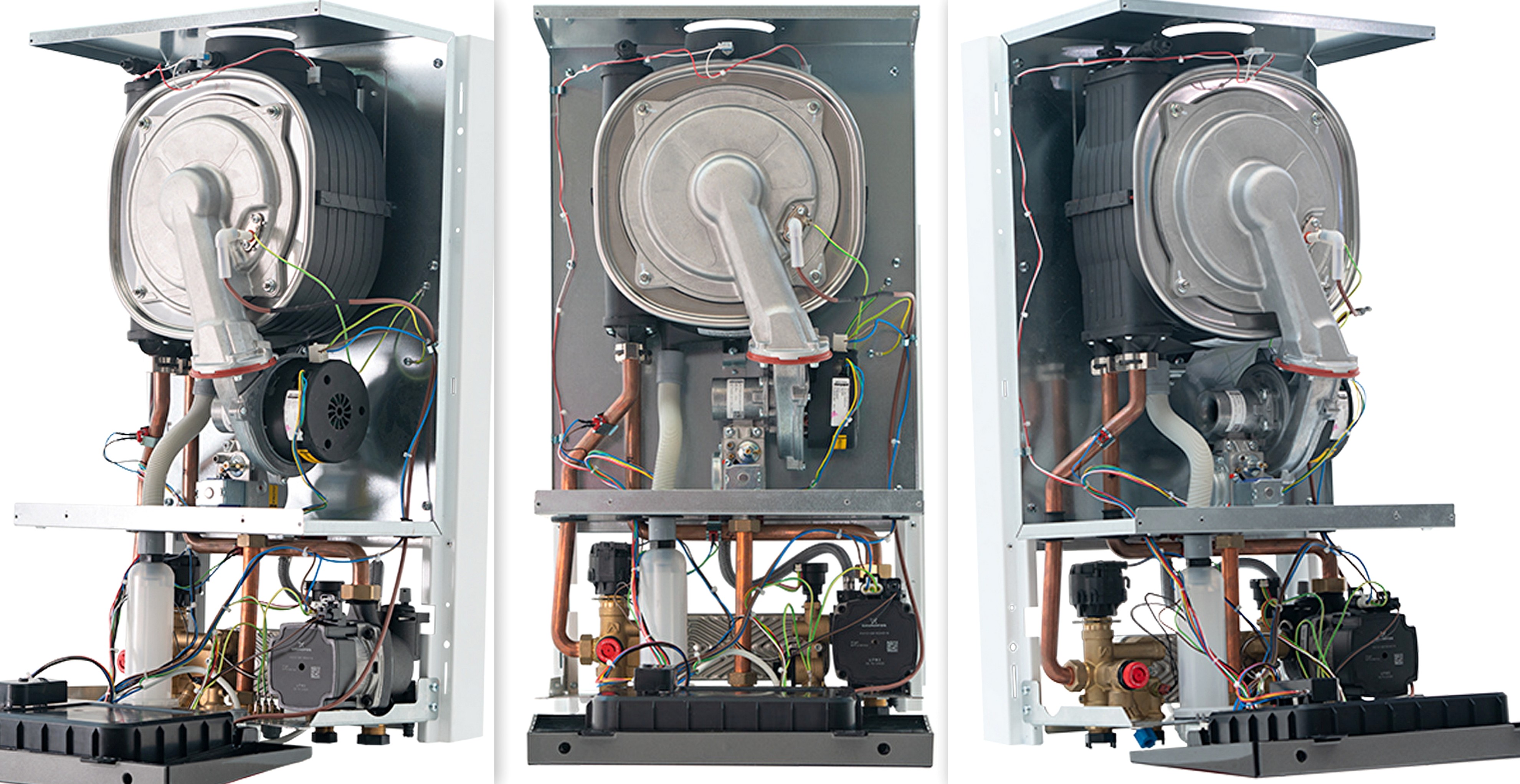

    yazdığım tüm kombiler
    salyangoz tipli paslanmaz çelik eşanjör
    ana borular bakır
    kaliteli modülasyonlu fan
    kaliteli gaz valfi
    modülasyonlu pompa
    pirinç hidroblok grubu

  • merhaba
    baca aşırı derecede yukarı doğru bakmıyor. sokağa bacadan su damlamıyorsa kombi de bacadan dolayı arızaya geçmiyorsa sorun yok
