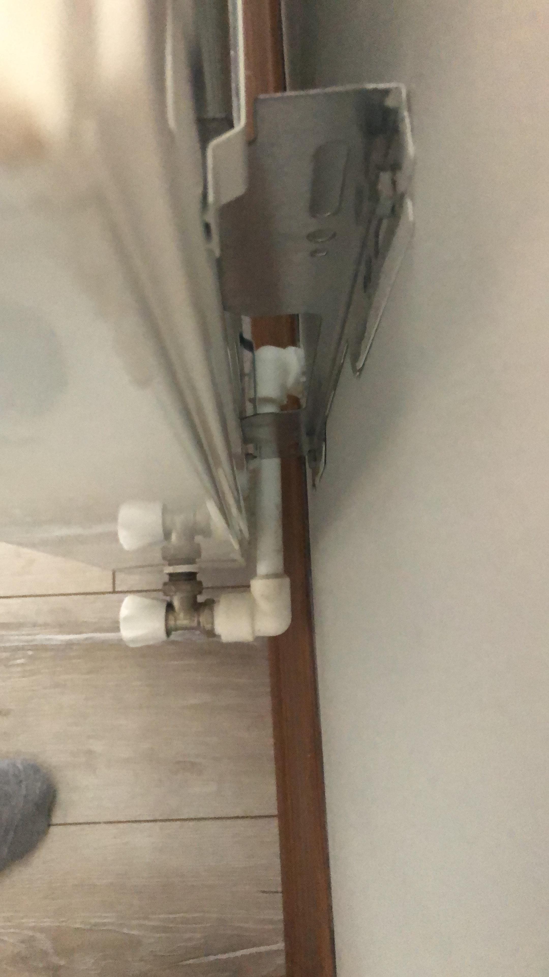

    Fotoğraflardaki vana yerlerine hangi tip termostatik vana takılıyor acaba?

    Luna avant ise yarı yoğ ve fanı sabit o yüzden fan ayarını düşürmediği için bir miktar sesli çalışması normal ama bu kombinin hidroblok grubu pirinçtir bu avantajdır atromix te ise bloklar kompozit yani plastiktir
    Tesisat borularınız pex boru
    Yatay köşe veya köşe tip termostatik vana olur ama pex olan termostatik vana alacaksınız google dan danfoss termostatik vana pex bağlantılı şeklinde arama yapınız
