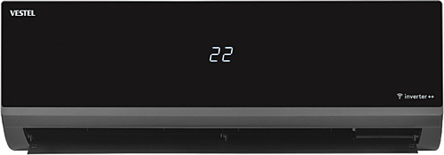

  • Merhaba.
    Evim güney batı cephe dubleks en üst. Kiracıyım ama artık tak etti.
    Alt katta girişte salon yanda bir oda ve son tarafta mutfak var. Salondan yukarı merdivenle üst kata açılıyor. Üstte 2 odayı kapatabilirim fakat salon kadar bir büyük odayı açık tutmam gerekir. Aynı şekilde alt katta da mutfağı açık bırakacağım. Klimayı camların bulunduğu duvar dibine monte ettirmeyi düşünüyorum. Salon yaklaşık giriş holuyle beraber 30 35 m2 civarı. 28 m2ye yakın mutfak 10m2 de ara hol için 24000 btu klima yeterli olur mu?
    Üst kat için bu sene değil ama bundan alacağım performans sonrası 12000 btu luk yatak odası için düşüneceğim.
    Salon için bu ürüne ne diyorsunuz.
    Ya da vestel nova
