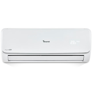

  • merhaba bu ürünü almayı düşünüyorum
    urun.n11.com
    Baymak Elegant Plus 18 A++ 18000btu İnverter Klima (montaj Dahil) - n11.com
    https://urun.n11.com/klima/baymak-elegant-plus-18-a-18000btu-inverter-klima-montaj-dahil-P227259381
    evim en üst kat. tam çatı katı değil ama yinede çok sıcak oluyor. salon yakalaşık 30 m2 var. evde 6 aylık bebek var. genelde soğutma için kullanacağım belki çok nadir kışın ısıtma içinde ama ısıtma olmasa da olur.
    ne düşünüyorsunuz hocam sizinde fikrinizi almak istedim.
