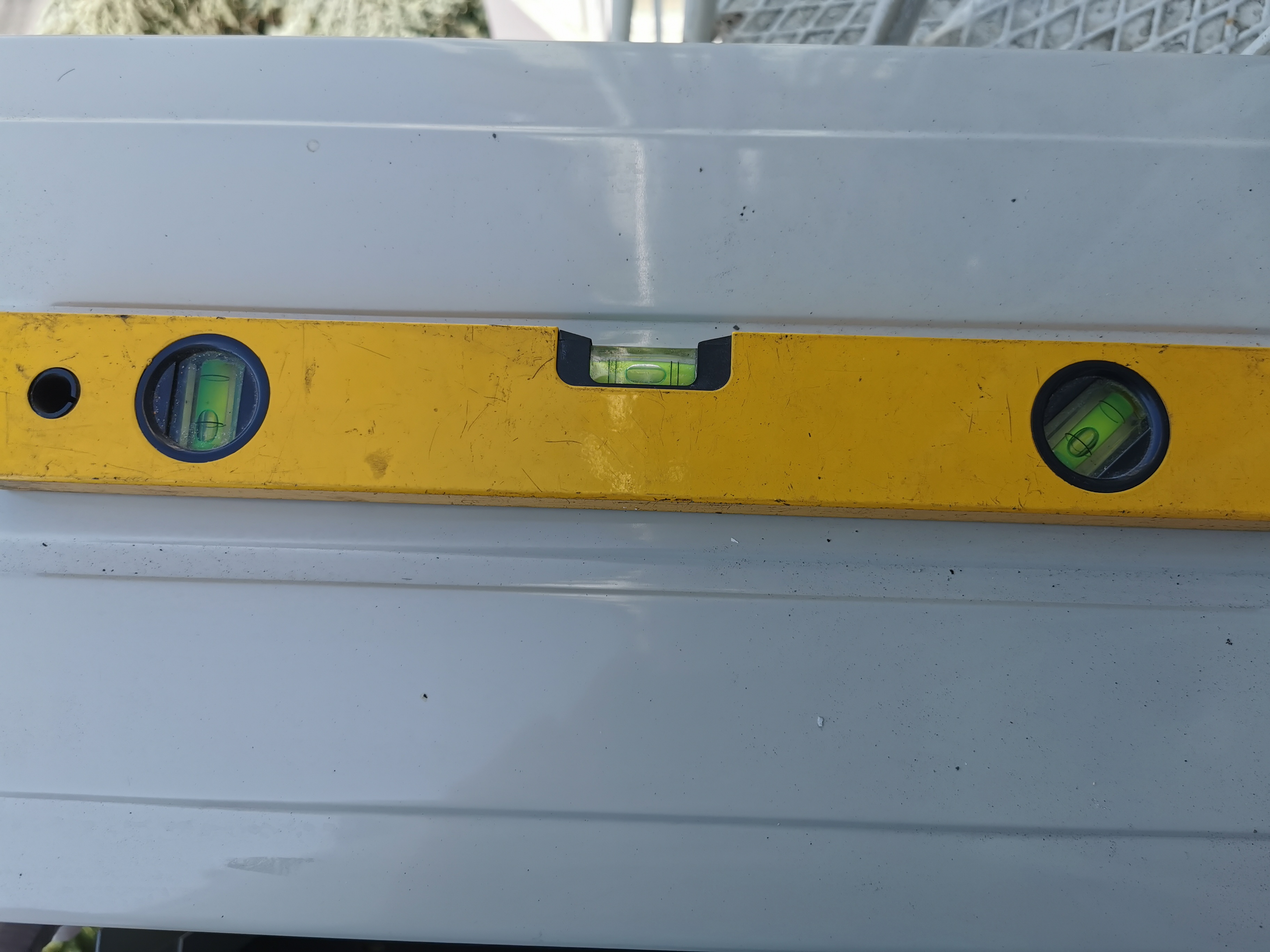

    Hocam bugun dikkat ettim de , dis ünite terazisi biraz asagi megilli montajlanmis sanki, bundan kaynakli sorun olurmu bir forograf cektim gormeniz acisinda , terazide sag ve sol dengesiz sadece ortasi dengede

  • serkan1216 kullanıcısına yanıt
    Merhaba hocam.
    Teraziyi ortadaki balon üstte duracak sekilde tutup deneyebilir misiniz?
    Bir de 180 derece yatay döndürüp deneyebilir misiniz?
    Yani balon üstteyken deneyin , sonra teraziyi balon yine üstte olacak şekilde ters çevirip deneyin.
    Yani fotoğrafa göre çapraz ölçüm sağ tarafta. O sola geçecek şekilde çevirip deneyin.
    İki türlü de aynı şekilde gösteriyorsa terazi doğru gösteriyordur,hafif eğim vardır.
    Ama bir pozisyonda farklı gösteriyorsa terazi bozuktur.
    Darbe almış,eskimiş olabilir. Basit baloncuktan ibaret gibi görünse de,balon dümdüz monte edilmiş görünse de yanlış gösterebilir.
    Bu nedenle Milwaukee , BMI gibi kaliteli terazilerde üretici doğru ölçüm garantisi verir ama yere düşer veya darbe alırsa gözle bakınca kusursuz görünse de hatalı gösterir.
    En basit test yöntemi 180 derece sağlı sollu çevirerek aynı yerde test etmektir.
    Ama terazinizden eminseniz kompresör tarafı biraz aşağıda kalmış oluyor.
    Bu durum fotoğrafa göre sol taraftaki boru bağlantılarını kapatan kasadan dış ünite tabanına yönlendirilen suyun kompresör tarafında birikmesine sebep olabilir. Çok sorun olmaz ama terazide olması daha iyi olurdu dememiz gerekir.
