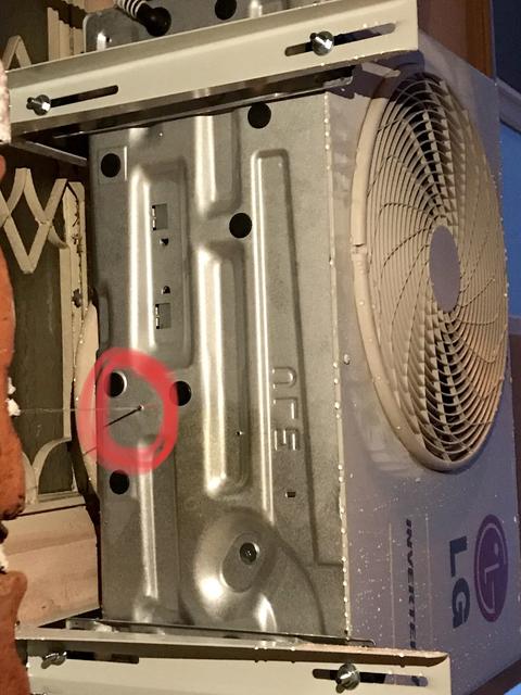

    Klimayı 2 gün önce taktırdım bugün elektriği bağlandı ve ilk defa çalıştırdım. Drenaj hortumundan değilde görselde gördüğünüz delikten 3-4 saniye su akıyor 1-2dk duruyor sona tekrar 3-4 saniye su akıyor.
    Bu normal bir şey mi? Klimayı ilk çalıştırdığımda 30dk turbo modda çalıştırdım hava şuan hafif yağmurlu fakat onun içine girecekte o kadar su akacak kadar yağmurlu değil.

    Klima Dış Ünitesinden Su Akıyor

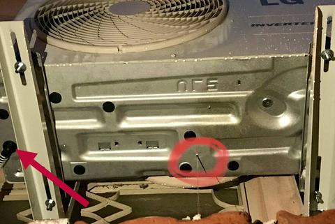

    Yuvarlak içine aldığım yer su tahliyesi olan yer yani aslında ordan olmaması gereken yer. Ok işaretli yer drenaj hortumunu gösteriyor. Yani su drenaj hortumundan değilde yuvarlakla gösterdiğim yerden akıyor. Bu tek bir delik değil klimanın altında bunun gibi aynısı 3-4 tane delik daha var. Ya çok anlamam fakat tahminime göre bunlar tahliyeyle ilgisi yok vida deliği çok küçük bir delik ama kapatılmamış nedense.
    Fotoğrafı büyütüp bakın.

    Evet fotoyu büyütünce anladım söylemek istediğinizi. Enteresandır ki dikkat ederseniz o klimanın altında eğim ve yükseltiler var. Vüdalanavak olan unsurlar yükseltilere vidalanır zira eğim olan yerler su akış güzergahıdır. yine ilginç olanı bu delikler servis tarafından açılmışa benzemiyor zira çapaklar dışa büküm duruyor.
    Teknik anlamda zararı olmasa da, bu suyun oradan akmaması gerekir, o tarz deliklerden sürekli geçen su, yıllar içerisirinde oksit ve sonrasında çürümeye sebep olacaktır. kapatılması gerekir.

    Heh derdimi anlatabildiğime sevindim. Alttaki yükseltiler sizi yanıltmasın duvara asılı dış ünite. Yani yere sabit değil yani. Evet çapaklar dışa doğru açılmış şekilde. Bunları macunla veya bantla kapatsam 4-5 tane delik var zaten böyle zararı olur mu?
  • CrytekGame kullanıcısına yanıt
    Zararı Olmaz azizim kapatabilirsiniz.
