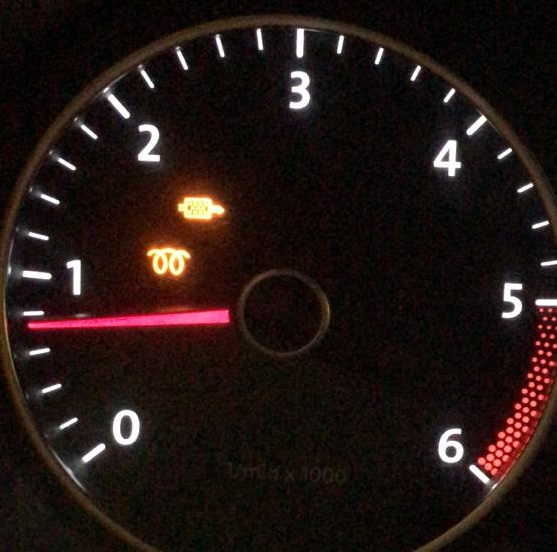

    Merhabalar,
    [simage]https://forum.donanimhaber.com/images/upfiles/738802/2c9a2da1-9fce-4b1a-99c2-4eb0b1a64751.jpeg [/simage]
    Yukarıda görüldüğü gibi sürekli yanan Dizel Partikül Filtresi arızası ve yanıp sönen Dizel Ön Isıtma arızası var aracımda. Araç Polo 1.6 Dizel 2013 Model, 2 aydır kullanıyorum ve 3. kez aynı şekilde bu göstergeler yanıyor, yandıktan bir süre sonra da gaz yememeye ve yokuşlarda hatta düz yolda zorlanmaya başlıyor araç. İlk yaşadığımda özel servise götürdüm, arıza kodlarına bakarak yakıt sıcaklık sensörü ve dizel partikül filtresi değiştirildi. İkincisinde bilgisayardan hataları sildiler geçmeyince sıfırlama yaptılar.
    Siz veya belki diğer arkadaşlardan kalıcı bir çözüm bulan olmuştur belki diye yardım isteme amaçlı yazdım. İstanbul'da gidebileceğim bir yer veya kendi yapabileceğim bir çözüm varsa belirtirseniz çok sevinirim.
    Saygılar.
