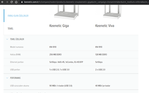

  • Keenetic viva almayı düşünüyorum giga ile arasında çok fark var mı? Ayrıca bu routerler 5ghzde 160 mhz band yayını yapabiliyor mu?
  • unununium U kullanıcısına yanıt
    Merhaba
    Aralarında bazı RAM ve ethernet port farkları var ;
    https://keenetic.com.tr/tr/compare/routers?products=keenetic-viva,keenetic-giga&all=1
    Bildiğim kadarıyla 160 Mhz WIFI-AX yani 802.11AC-AX modelllerinde var...
    Keenetic ürünlerinde şimdilik AX desteği yok , yakında yazılım ile mi olur? , yoksa yeni AX destekleyen model mi gelir mi ? bilemiyorum...
  • micro77 kullanıcısına yanıt
    Benim laptopum intelin ac 160 mhz wifi kartına sahip o özellikte bir router almayı tercih ederim. İki ürün arasında ram usb 3 port farklılığını gördüm bu normal kullanımda ne kadar farklılık yaratır? Usb 2den 100 mbit bağlantı hızını sağlayabiliyoruz yanılmıyorsam o yüzden pek de problem değil. Ram konusu kullanımda ne kadar fark ediyor bilmiyorum bilgi vermek gerekirse evde ip adresi alan 9 toplamda 10 cihaz kullanıyorum
    Giga ram ve port konusunda bir biraz daha ileride...
    Söylediğiniz 10 cihazlık kullanım senaryosunda hey ikisi de işinizi görecektir.
    Seçim tamamen size kalmış.

    Giga ile viva arasında sadece ram farkımı var acaba ?
  • helsloot kullanıcısına yanıt
    Port ve USB farkları da var ....
