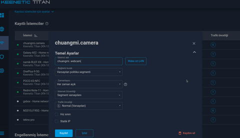

  • Arkadaşlar bir cihazın host name'ini nasıl değiştirebilirim.

  • E_81 kullanıcısına yanıt
    Hostname, imkan tanıyorsa ilgili cihazdan ayarlanabilir anca. Siz ilgili cihazı kaydederken veya sonra İstemci detayından istemcinin yalnız adını değiştirebilirsiniz...

  • tayaydin kullanıcısına yanıt
    İlgili cihazdan ismini değiştirebiliyorum ama modem üzerinde neden değişmiyor onu anlamadım. Smarttings uygulamasına tanıtırken ise hostname de yazılı olan isimle kaydediyor. O da Smarttings'den değişmiyor. Oysa daha önce böyle bir şey yaşamamıştım.
    Uygulama yerine tarayıcıdan (telefon yada PC) giriş yapıp deneyin.
    Hostname varsayılanda cihaz üreticisi tarafından belirlenir. Hostname'i modem üzerinden değiştiremezsiniz.
    Root erişimi ile belki...
    Merhaba
    Hostname Keenetic uygulaması üzerinden yada Web arayüzü "Kayıtlı İstemciler" sekmesinden ilgili cihazın üzerine tıklayarak değiştirilebiliyor...

  • Hostname diğiştiremedim ama cihazı istediğim isimle kaydedebildim. Şimdilik sorun kalktı. Teşekkür ederim herkese.
