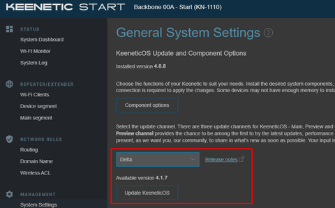

  • YENİ SÜRÜM ✅ KeeneticOS 4.1.7 - 09.07.2024
    Delta Güncelleme Kanalında
    Delta kanalı nedir sorusunun cevabını da direk daha önce yazdığım mesajın bağlantısı olarak bırakıyorum.
    https://forum.donanimhaber.com/keenetic-extra-omni-hero-peak-dsl-modem-viva-ve-air-mesh-router-ana-konu--141117860-854#155282991

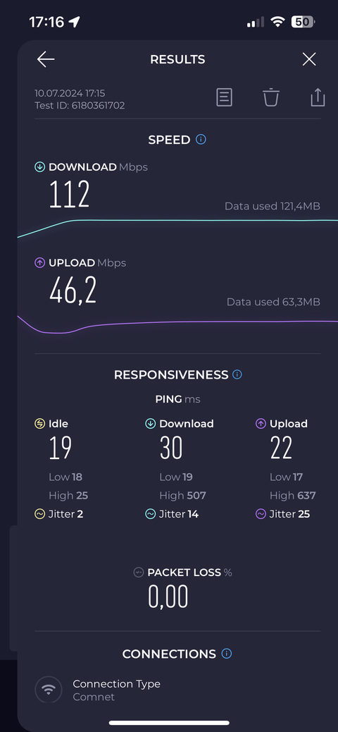

  • Bugün itibariyle Fiber'e geçtim. Yine 100Mbit paket olarak devam ediyorum. Söz verdiğim üzere güncel bir hız testi paylaşayım.
    DSL kaynaklı hız dalgalanmalarım sona erdi. En uzak odada hattın sağladığı maksimum hıza mesh kurduğum Keenetic Explorer üzerinden ulaşabiliyorum.
    NOT: Wifi6 ax 160Mhz destekli bir router verdiler. Bir kaç saat kullandıktan ve sorun olmadığına kanaat getirince zaten hazır ettiğim HeroDSL'imi geri taktım. Ancak şunu söylemeliyim. Wifi 6 AX gerçekten beni cezbetti. Titan mı alsam diye düşünmeden edemiyorum. Belki ileride bağlantı hızımı yükseltirim, o zaman ilk iş Titan alırım herhalde. 100Mbit internet için sanki biraz lüks olacak.
