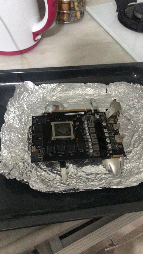

  • Merhaba arkadaşlar bilgisayarım aniden kapandı ve tekrar açmak istediğimde ise kasa açıldı fakat ne ekranım ne de mouse klavye vs açıldı. İlk olarak ramlere baktım sonra bios sıfırladım ve anakarta baktım hiçbirinde sıkıntı yok ekran kartımın fanları çalışmıyor ışığı yanıyor sadece sorunumun ekran kartında olduğunu düşünüyorum bios piline flan baktım değiştirdim fakat bir sonuç elde edemedim internette ise bir çözüm bulamadım.yardım edebilecek birisi varsa sevinirim.

  • Böyle bir sorun yaşayıp çözüm arayanlar için yazıyorum son çare olarak ekran kartımı fırına 180 derece de 5 dakika bekleterek çözüm buldum şu an çalışıyor fakat ilerde ne olur bilmem… fanları flan çıkartıp aliminyum folya serip üstüne 2 kaşığı ters olarak koyup ekran kartını da üstüne koydum. Burdan da izleyebilirsiniz daha yardımcı olur
    Kasa çalışıyor fakat ekran klavye mouse çalışmıyorhttps://youtu.be/f5jQkxHJNr0

    Marka marka modeli ne? Asus ve amd gibi ama hangi modeli acaba ?. Keşke firinlama yapmasaydin soguk lehim olayi daha kolay çözülüyor firinlama hem geçici hemde karti mahfediyor
