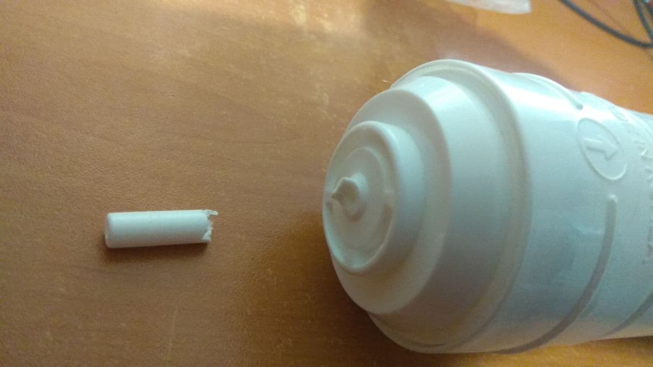

  • Arkadaşlar takarken Biocare pimini kırdım. Bunu tamir etmenin yolu var mıdır? Cihazın en pahalı parçası, ufacık pin kırıldı diye çöp mü oldu bu filtre?

    Aynı hizaya getirip bastır üstten çevresini sıcak silikonla güzel hatasız bir şekilde dön fazla taşırmadan tabi el becerine bağlı birazda ama daha güvenli olsun dersen pattex çift karışımlı epoxsi macun ile yapıcaksınız kopar filan evi su basar 2. Seçenek de kafan rahat olur 👍

    Hocam düz bir şey değil ki baya girintili tırtıklı bi şekilde kırıldı. Ama ben bunu yaparım. Eskisinin ucunu en dipten düzgünce kesicem, bunun da giriş yerini sıfır havya ucuyla güzelce eriticem, pürmüzle yeni ucu ısıtıp o deliğe sokucam. Bir nevi PPRC kaynak gibi olacak. Sonra da dediğiniz gibi plastik çelik macunla etrafına sağlam bir koruma.
    500 liralık filtre atılmaz çöpe valla. Hiç olmadı kapağı açılan bir filtre alıp bunun içini ona aktarırım. Önce eskisini keseyim bakalım içinde ne var?

    yapıştırarak riske etme, evi su basma ihtimali çok yüksek zira sistem içinde yüksek basınç var.Açıkcası hiç bir yapıştırıcıya güvenmeni tavsiye etmem.

    boş filtre kabını alarak biocera içindekileri buna boşalt.

    Aynen böyle bir şey. Valla hocam tam denk getirdiniz. Tek sorun biocare içinde ne olduğu. Hani bazı şeffaf filtrelerde içinde ayrı ayrı bir sürü var acaba Biocare nasıl? Akşama kesip bakıcam eskisini.

    heterojen bir yapısı var ,
    Kaliteli Su Arıtma Cihazı ve Filtre TavsiyeleriEldar Eyupyoutube
    Biocera alkali filtresi diğerlerine göre daha güvenli daha eski firmadır
    https://www.youtube.com/watch?v=oFcuRe5bdck&feature=youtu.be
    küresel mineral toplar var, karıştırarak doldurabilirsiniz.birtek girişte ve çıkışta bez filtreler var onları uygun şekilde söküp takmanız gerekli .
