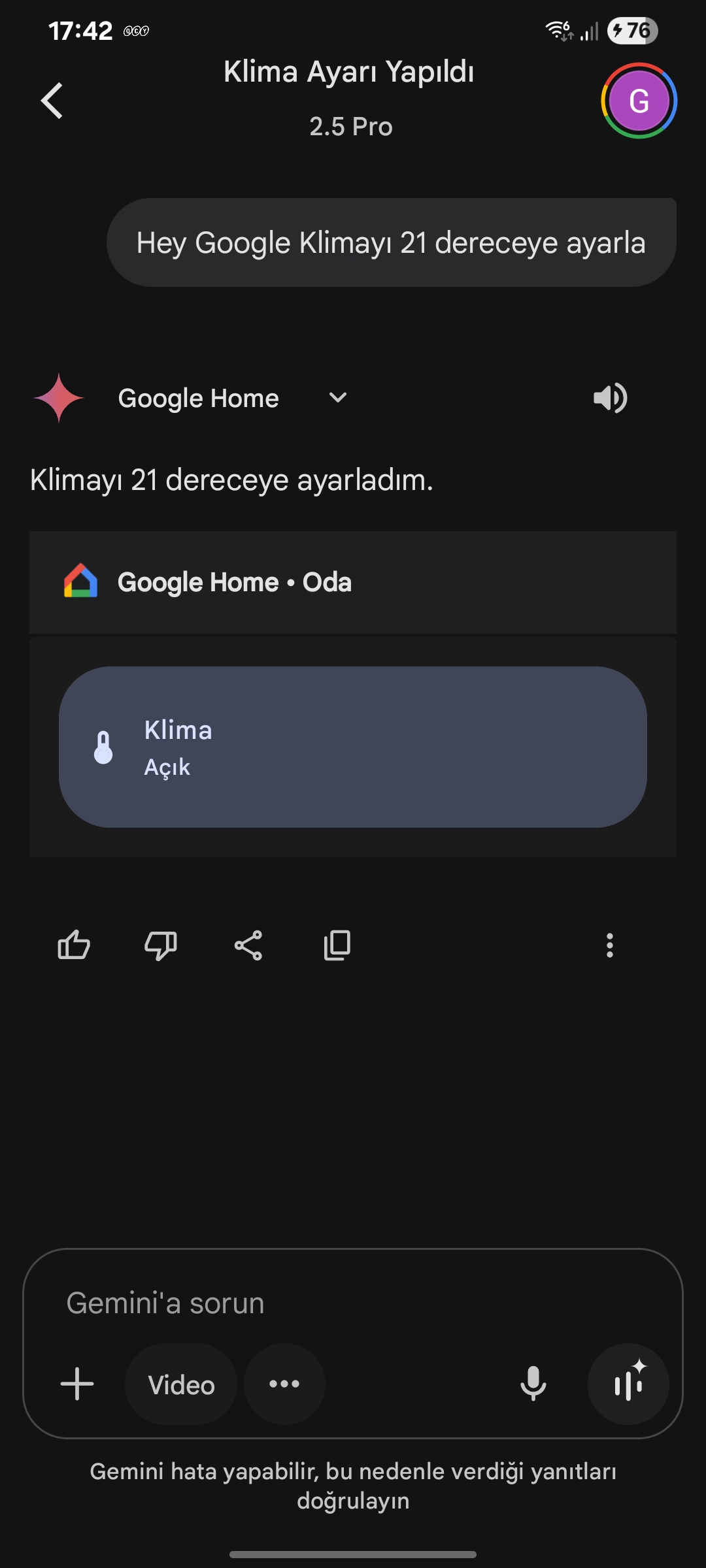

  • gcb1903 kullanıcısına yanıt
    Nasil bagladiniz acaba ?
  • yawruaslan kullanıcısına yanıt
    Ekran kaydı aldım.
