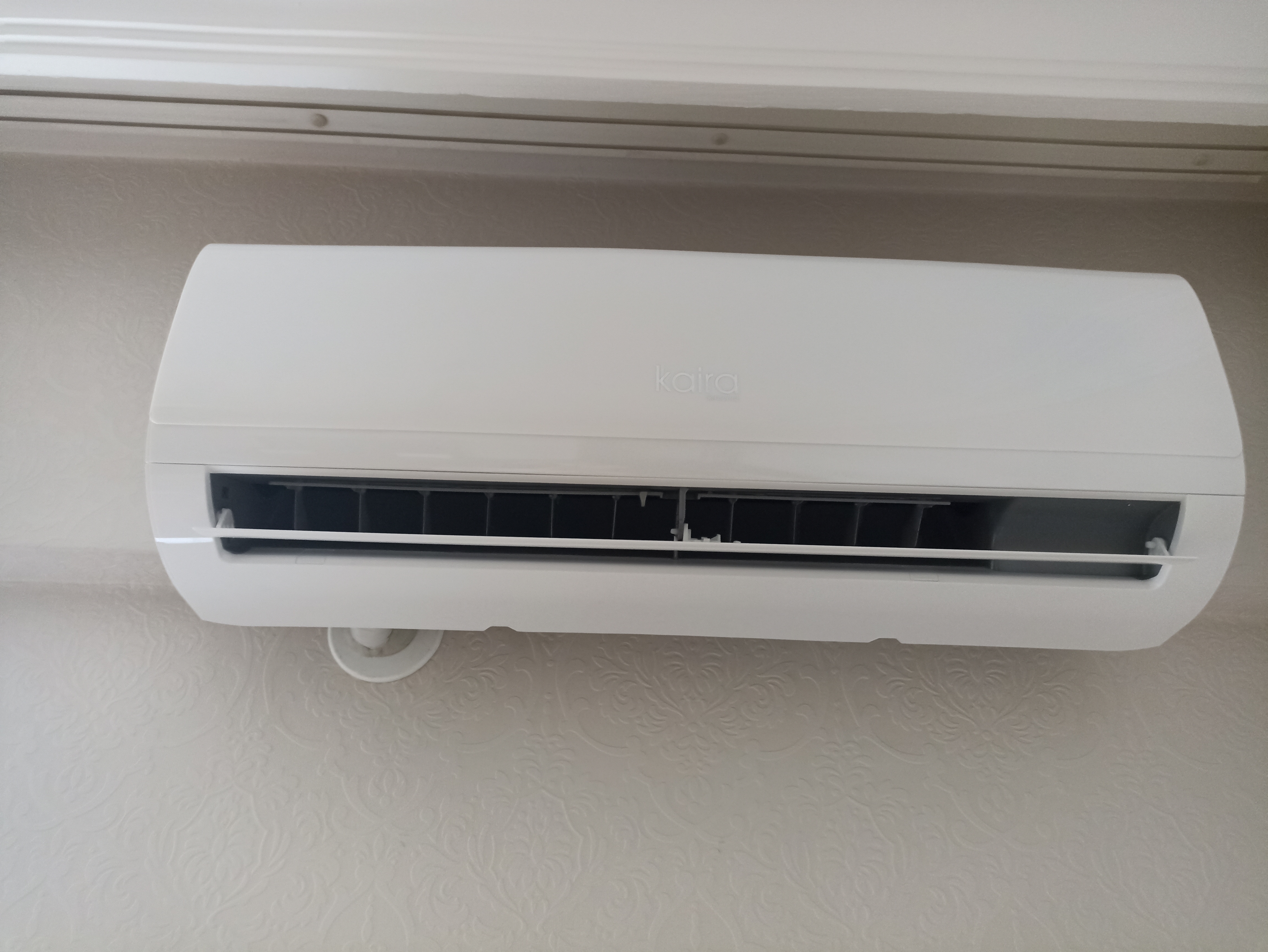

  • Varsa sigortasını, yoksa ana sigortayı indirin 3-5 sn sonra tekrar kaldırın sigortayı toplar kanadı o. Yani enerjiyi tamamen kesip vermeniz lazım.
  • Aynen bunu denedim düzeldi. teşekkür ederim.
  • ARTHUR. kullanıcısına yanıt
    Bir defaya mahsus elinizle hafifçe itip kapatın. Sonrasında kendi tamamen kapatır klima açılıp kapandıkça. Benim de kutudan çıkarılıp kurulduğunda böyleydi.

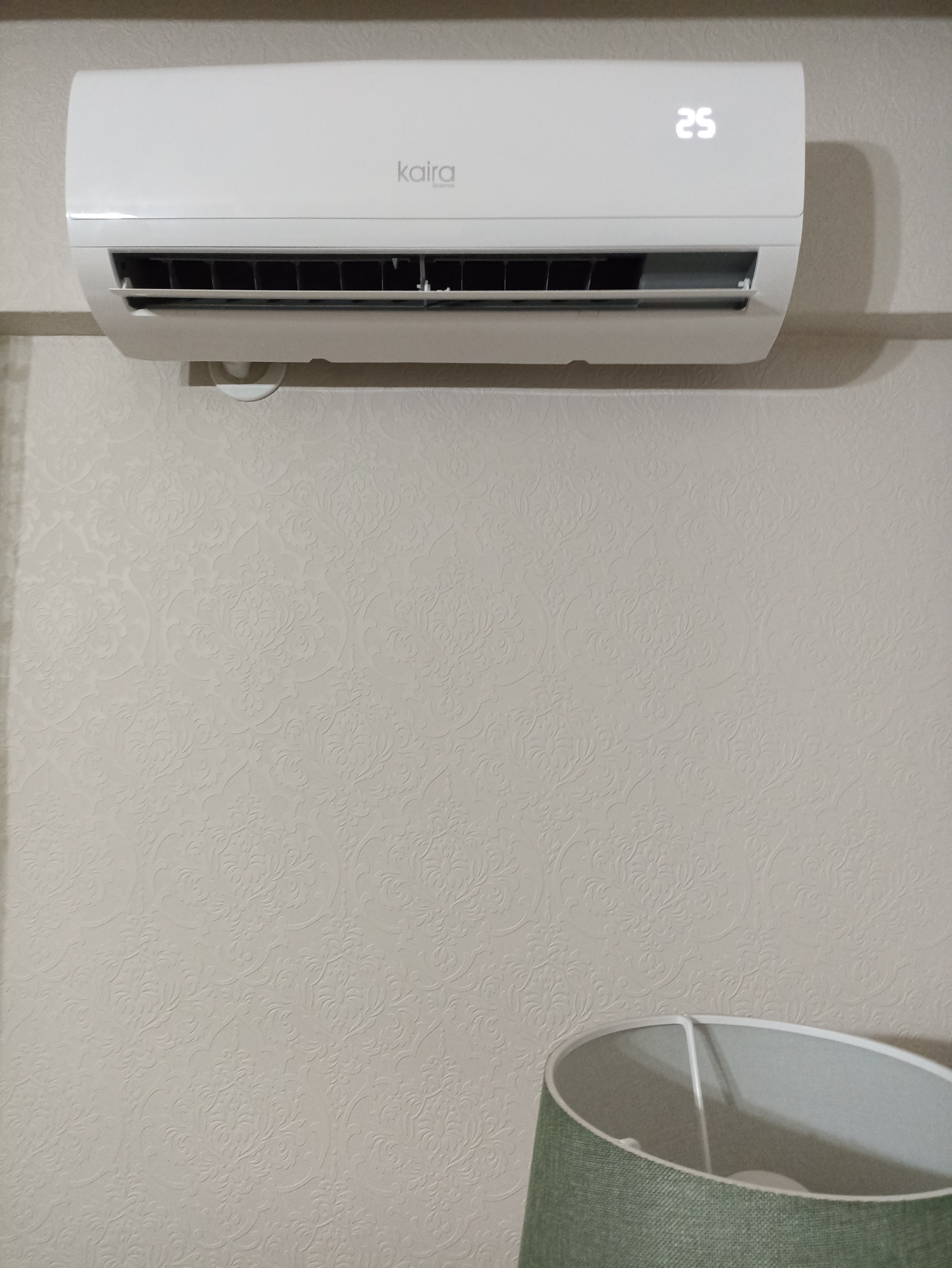

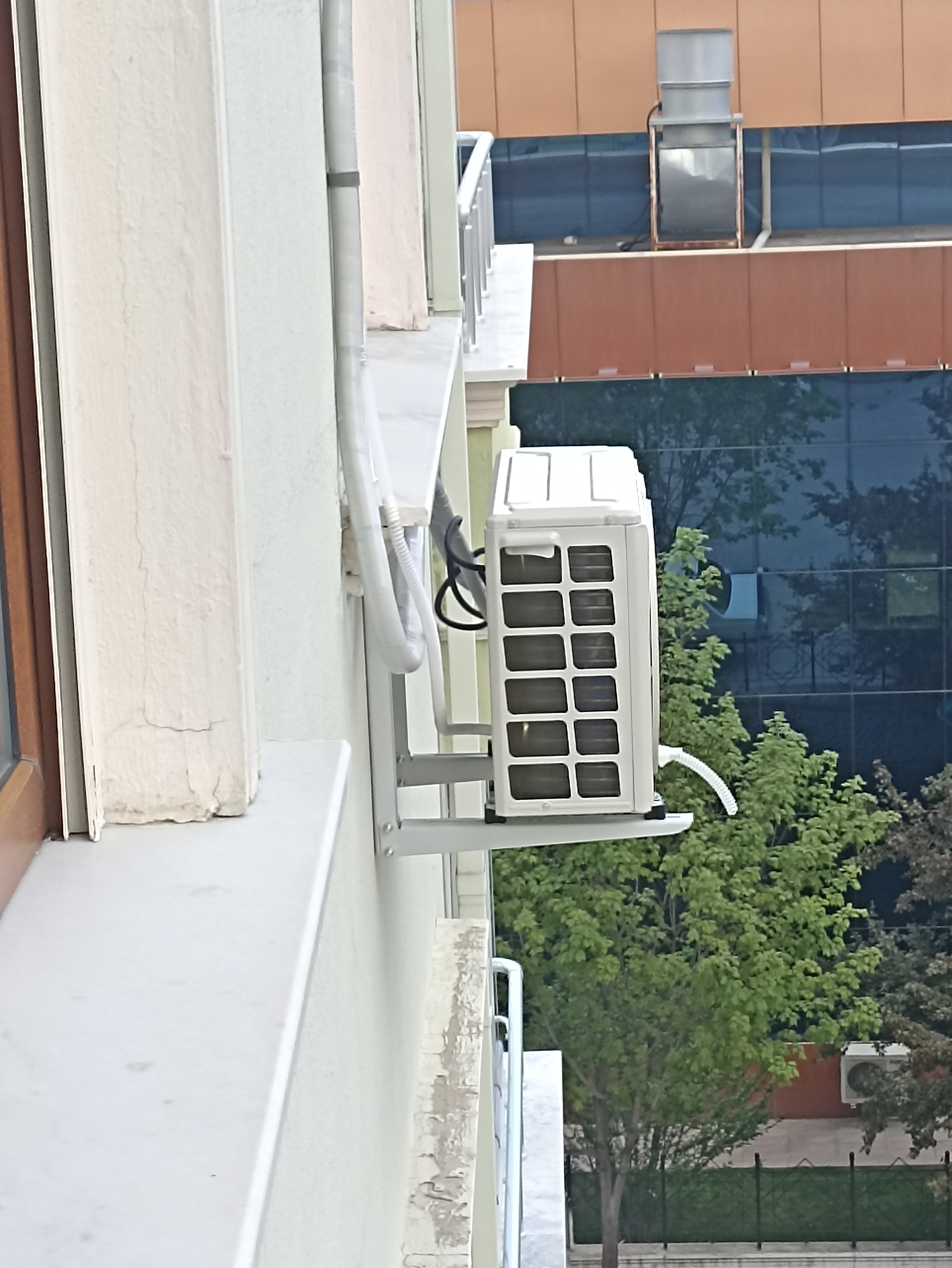

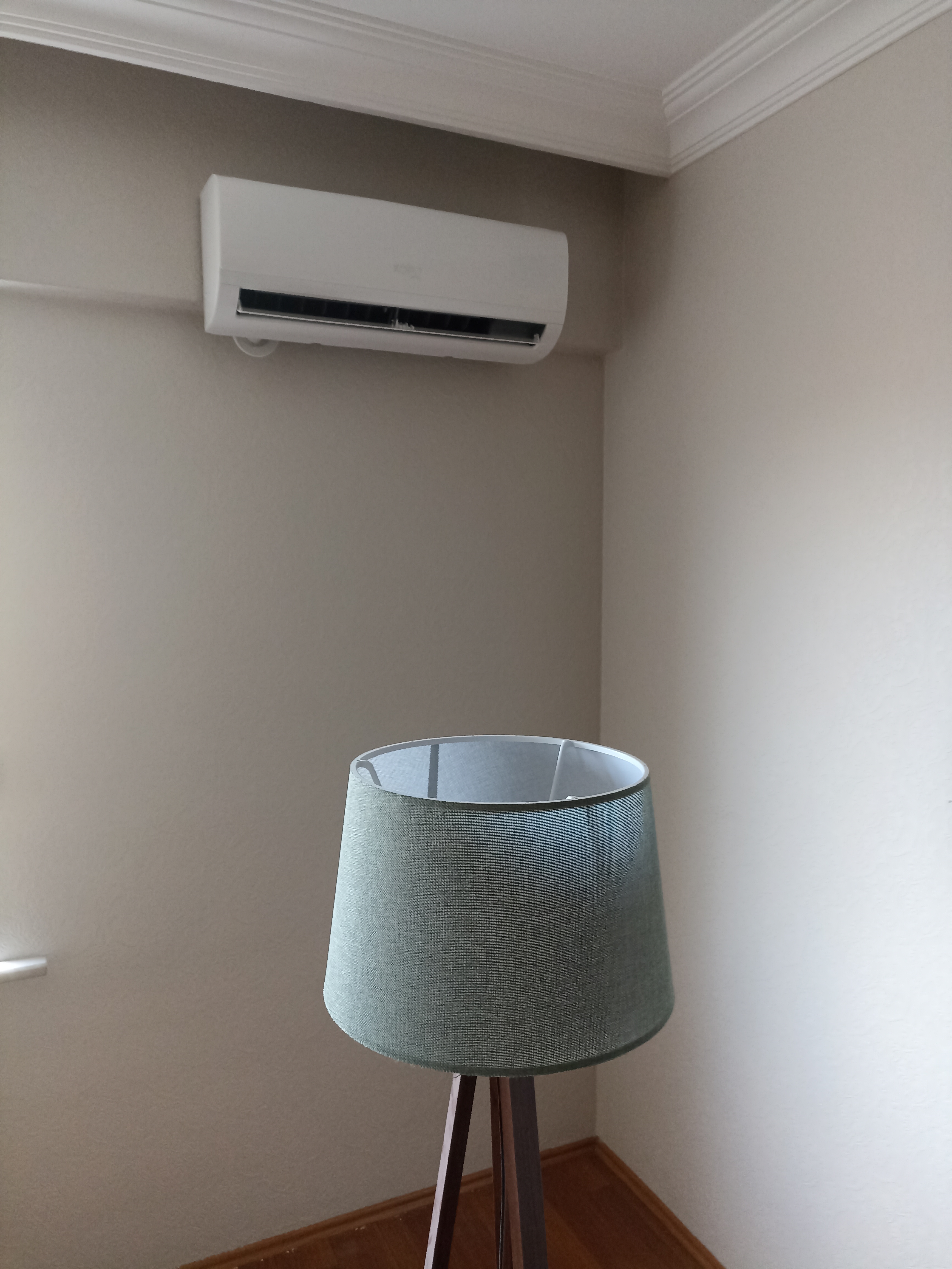

  • Ben Konya'da ikamet ediyorum. Konya'da sadece temmuz Ağustos aylarında gerek olmaya başladı. O iki ay boyunca ister istemez klima gerekiyor. 23 metrekare salona 12.000 BTU kaira taktırdım. Servisten çok memnnun kaldım. Konya Tuncer teknik servis. Vakumlamayi yaptılar. Çok güzel şekilde temiz bir şekilde bağladılar sonra elektrikçi çağırdım sigorta kablo kablo kanalı işçilik 1300 aldı gitti valla bana çok geldi klimayi da Hepsiburada.com dan visa indirimi ile 1.000 TL indirim ile 17.890 TL ye aldım. Lakin wifi sine baglanamadim bir yüzde 99 dan sonra ilerlemiyor.

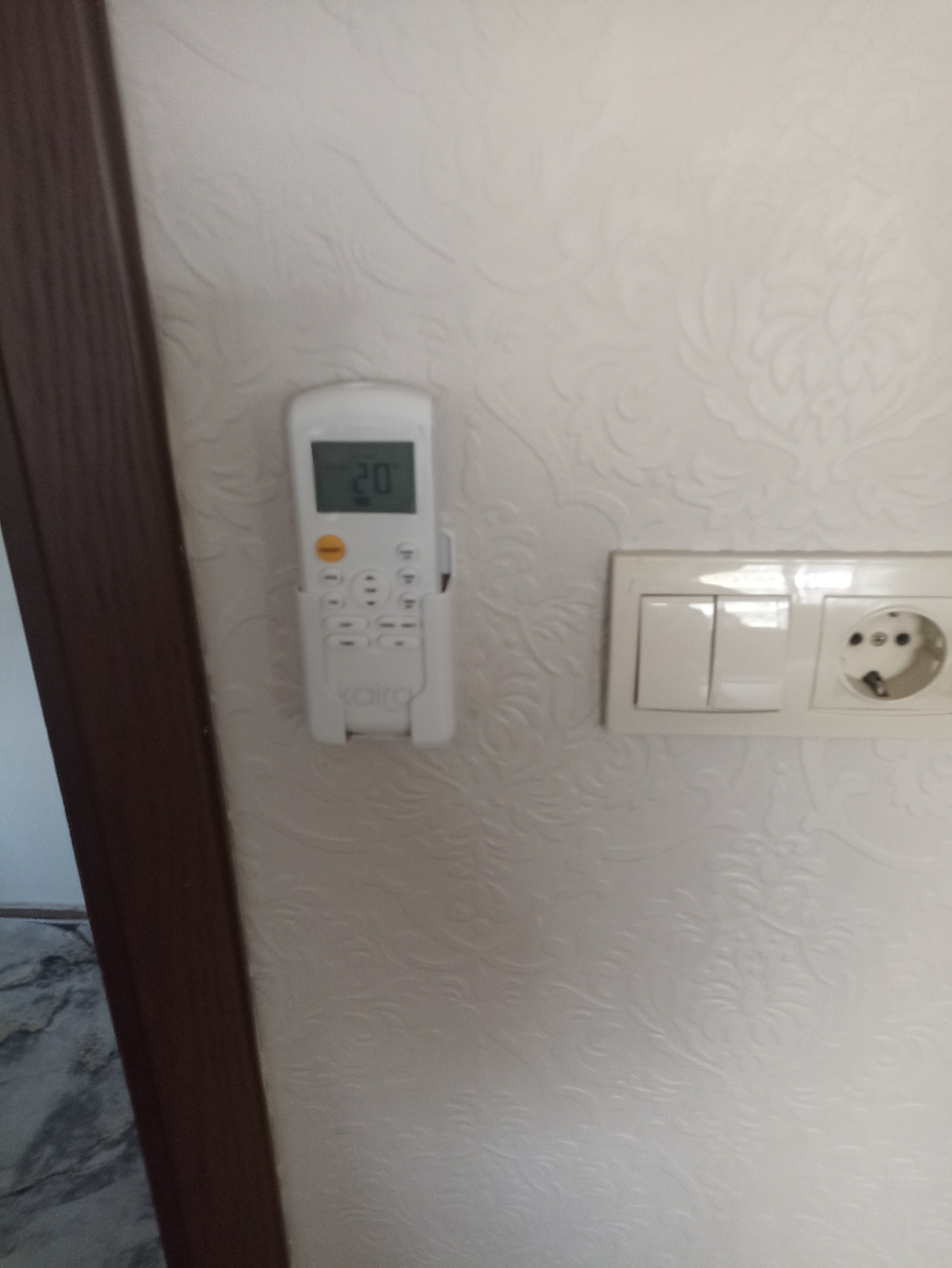

    Bende yeni aldım 12btu daha kurulum olmadı kumanda aldınız mı acaba bende araştırıyorum @sonyereksiyon
  • Wifi ye sonunda bağlandım valla ben çok memnun kaldım gelen yetkili servis çok güzel kurdu dış ünitede ses yok gibi birşey tavsiye ederim
  • Yeni almışsınız klimayı kumanda çıkmadı mı ?
  • bedo42 kullanıcısına yanıt
    Henüz kargom ulaşmadı. follow me ve self clean kullanabilmek için istiyorum açıkcası
  • takıntım kullanıcısına yanıt
    Hocam ilgili özellikleri çalışan kumanda bulursanız haber ederseniz sevinirim, ben de araştırmadayım.
