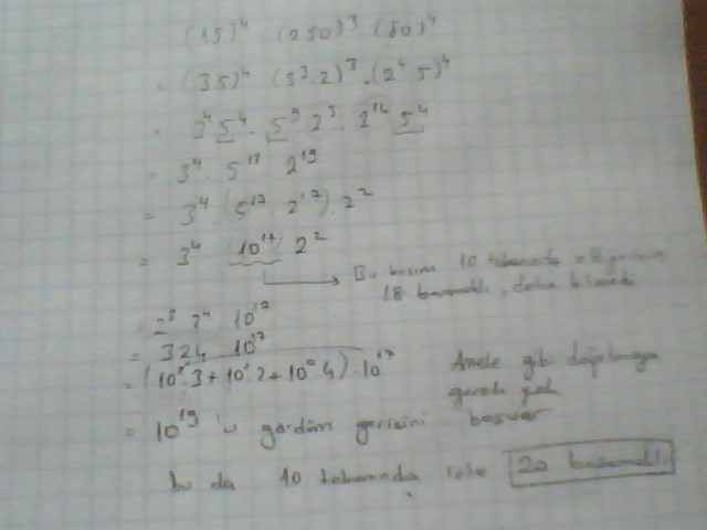

Kaç Basamaklıdır Sorusu Nasıl Çözülüyor?
12
29.024
  • http://hizliresim.com/n2Java
    anlamadım arkadaşlar yardımcı olur musunuz
    1 )http://sketchtoy.com/66075882
    2)http://sketchtoy.com/66075903

  • cevap 16 mı?

    20
  • Kaç basamaklıdır sorularında 10 'u yakalayın ve şöyle yapın ; örneğin 23 çarpı 10 üzeri 3 buldunuz 3+2 = 5 tir cevabı 3 , 10 un üzerindeki sayı 2 ise 10 un önündeki sayının basamak sayısı
  • Üstteki arkadaşın yaptıgı kısayoldur , ama ben işlem yapıp görecem diyorsan biraz amelece hali ;
    aga onu yapıp atsana yaa
  • dostum şunu diyor ;
    10 tabanında normal bir sayı olan 10 un x. kuvveti x+1 basamaklıdır.
    Yanında 10 un katı olmayan başka bir sayı varsa bu sefer bu sayının basamak sayısıyla x i toplayacaksın
    Örnek:
    1-) 55*10 üzeri 2
    = burda 10 un üstü 2 dir yanında çarpılan sayı da 2 basamaklı topla gel = 4 basamaklı
    2-)
    391*10 üzeri 2
    = burda da aynı 10 üstü 2 dir yanında çarpılan sayı 3 basamaklı topla gel 5 basamaklı = 39100
    Senin sorunda da 10 un üzeri şeklinde yazmaya çalıştık yazamadığımız kısmı yanına çarpan olarak yazdık ve şöyle oldu ;
    324* 10 üzeri 17
    aynı hareketi yaparsak 10 un üssü 17 idi yanında çarpılan sayı da 3 topla gel 20 basamaklıdır .

    http://sketchtoy.com/ ŞURAYA ATAR MISIN HOCAM ÇÖZÜMÜ DAHA İYİ OLUYOR
  • Ağırlıklı olarak sözel anlattıgımdan yazmak daha uygun geldi iyi çalışmalar
