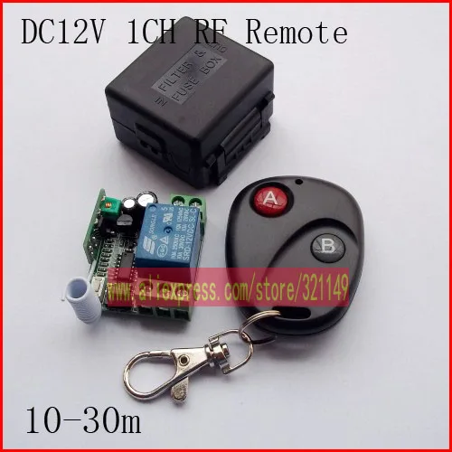

  • Tam olarak bu iş için uygunmudur bilmiyorum ama şöyle bi cihaz buldum ustalar bi göz atarsa sevinirim, benim de işime yarayabilir:
    http://www.delab.net/2-Kanal-Uzaktan-Kumanda-Seti-RTX2-035BX,PR-6.html
    Düzeltme: yerli sitelerde stok kalmamış. şurada benzer bişey buldum:
    < Bu mesaj bu kişi tarafından değiştirildi cabriolet1981 -- 11 Şubat 2017; 1:13:13 >
    - Tech Addict -
  • http://s.aliexpress.com/2eYV3QnE
    Veya böyle çift kumandalı
    aliexpress.com
    US $9.36 5% OFF|AC 220V 1CH 10A RF Wireless Remote Switch Wireless Light Lamp LED Switch 1 Receiver 2 Transmitter 315 433 Remote A B Controller|lamp spot|lamp e14 ledled ring lamp - AliExpress
    http://s.aliexpress.com/QZzQbqYf
    Adaptörle uğraşmaSın Devreyi direkt 220 bağlarsın çalışır Röle çıkışını da o bahsettiğin kabloları bağlarsın Hepsi bu
