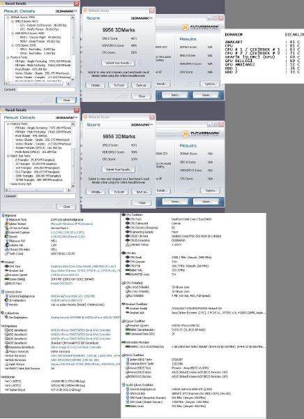

    LCD TV altında HTPC olarak kullanmak için aşağıda ayrıntılarını verdiğim bilgisayarı topladım. Tv altında kullanacağım için kasayı ufak bir kasa toplamak durumdaydım. Kasayı topladıktan sonra donanımları zorlamak/test amacıyla amacıyla 3DMark 2006 ve sıcaklık takip için Everest kurdum. Hiç bir parçaya O/C yapılmamıştır. Hepsi standart değerlerdedir. Aşağıdaki resimlerde 3DMark 2006 skoru, sistem özellikleri, donanım değerleri ve 3DMark çalışırken oluşan sıcaklık değerleri bulunmaktadır. Sizlerden ricam aşağıdaki resmi incelemeniz ve donanımları göz önünde bulundurarak sıcaklık ve 3DMark skoru hakkında yorum yapmanız. Herkese teşekkürler.

  • CPU o sıcaklıktayken 3DMark'tan verimli skor alamazssın zaten kesin işlemci fanı iyi oturmamış bi halde bi iyice kontrol et arkadaşım.Bendede E6600 var idle 32 derece çekirdekler load 50 , stok fan var üstünde kasam Enermax Chakra

  • Kasanın bir resmini koysaydın keşke, orda ciddi bir sorun var.. Default değerlerde bir işlemci bu kadar ısınmamalı, karınca yuvasında da olsa ısınmamalı..

    Stok fan da değil. Anlamadım neden. Bugün gidip fanı değiştireceğim.
  • bence sistemi bi söküp temizleyip iyice bi geri tak. biyerine bişey felan tıkanmıştır,pislik girmiştir, masrafa girmeden bi dene bence.
  • işlemci fanı tam oturmamış olabilir. Ayrıca, termal macun uyguladın mı ?
    Bence de arkadaşların dediği gibi işlemci fanını sök, termal macun uygula. Arctic silver 5 termal macunu öneririm, performansı çok iyidir.
    takarken de iyice oturduğundan emin ol.. kasanın önündeki ve arkasındaki fanların doğru yöne doğru üflediklerinden de emin ol, kontrol et
    Orjinalden alıntı: ceyarr
    Bencede işlemci fanı yerine oturmamış.85 derece oldukça yüksek bir ısı.Kasanın içini tozunu al.İşlemci fanını sök yeni termal macun sür yeniden tak fanı.İyice yerine oturmuşmu kontrol et.Sonra bize değerlerini söylersin.

  • arkadaşların dediği gibi soğutucunun tabanı işlemciye tam oturmamıştır onu kontrol et ve Artic silver macun kullanmanı öneririmn
    ayrıca: kasa içi soğutmanızda kullandığınız 80 lik fanlar yetersizdir !!! kesinlikle öyle bir sisteme 120 lik fan kullanmanız gerekir ki bu fanlardan 2 öne / 2 tanesinide arkaya ekzos fanı olarak takın
