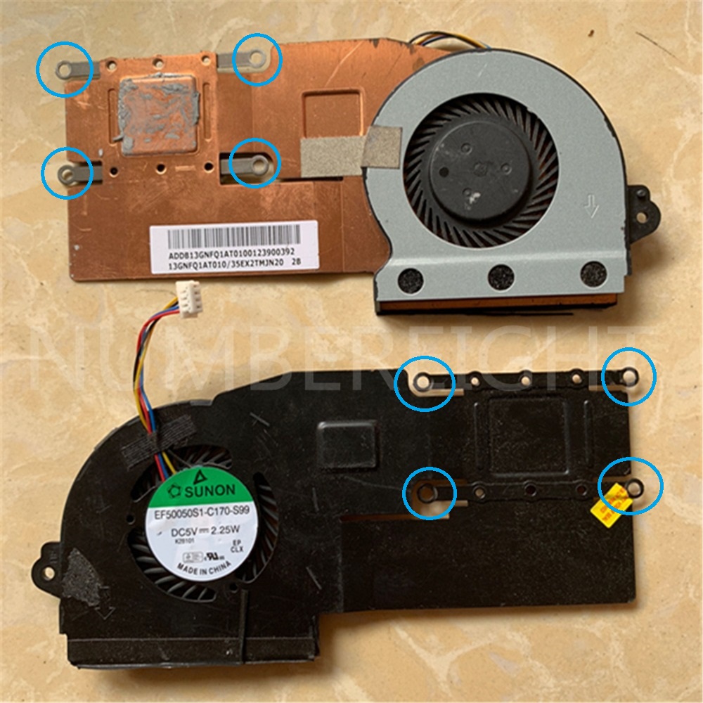

    Bu soğutma bloğunda sadece bakır kullanılmış, boru yok gördüğüm kadarıyla. Aşağıda resimde yer alan işaretlediğim kısımları siyah tarafı size bakacak şekilde tutarak çok hafif yukarı doğru kaldırmanızı tavsiye ederim (Delikli kısmı 5 mm kadar yukarı kalksın yeter). Eliniz yatkınsa yapın ya da anlayan birine yaptırın. Yoksa kırılma tehlikesi var. Mesuliyet kabul etmem. O metalleri biraz yukarı doğru bükerseniz soğutucunun CPU yüzeyine daha iyi basmasını sağlarsınız.

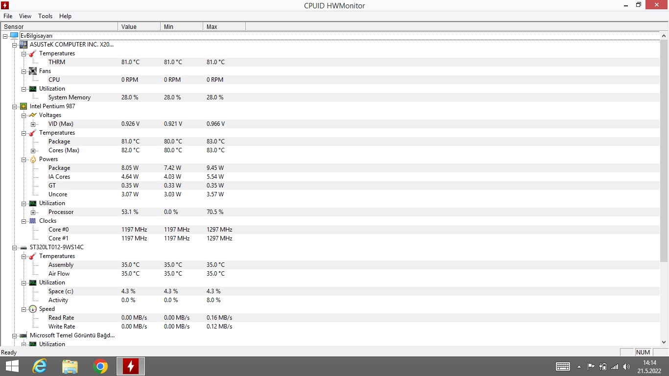

    Güç tasarrufunda 10 derece birden düşüyorsa Throttlestop indirip saat hızlarını indirmeyi ve işlemciye verilen voltajı undervolt ile düşürmeyi deneyebilirsiniz. Güncel sürümler desteklenmiyorsa eski sürümler indirin. Veya intel xtu indirip saat hızları ile maksimum turbo ve amper saatlerini indirip kullanmayı deneyin.
    İşlemci frekansınız normalde 1,5ghz ve turbo yok. Sürekli 0,8'lerde işlemci frekansı kullanmak yerine frekansı 1,1 veya 1,2'lere çekmek faydalı olabilir. Belki daha aşağı veya yukarı çekilmelidir.
